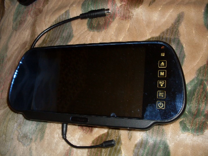

джи-дай
Регистрация: 11.01.2008
Сообщений: 512
Сообщение от patriot Посмотреть сообщение
купить 2ой монитор c компонентом но без vga? и вкорячить его в верхний бардачек?
или купить зеркало заднего вида с lcd?
Я уже второй год езжу с 8' вторым вместо зеркала зв...1000 р все удовольствие..тач+блю туз.

а где можно такой купить за 1000р?
все, что я смог нарыть:
это комплект:
http://x-trail-club.ru/forums/index.php?showtopic=9884
или зеркало в размер штатного с 4,3" лсд(думаю маловато будет(((
а этот 8" за 1к. - чисто монитор или у него поверхность зеркальная?
VGA??? просто на фото не совсем понятно - вроде только svidio разъем)
patriot вне форума   Ответить с цитированием

Я тут купил в прошлом годе..Поверхность зеркальная( что ни очень хорошо)...ВГА нет, только два видиовхода и входы (2)активации камер, ну и питание , естественно.Разъём только внешне похож на С-видио.
ЗЫ Плохо роешь...В прошлом году , не помню кто , за 1500р продовал новые...сторговались за 1000.
