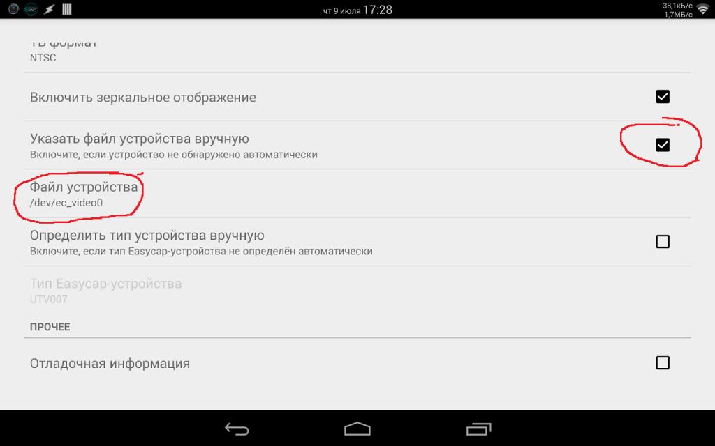

Не могу заставить работать Rear View Camera 0.80 на тимуровской прошивке. Драйвера стоят. EasyCam_Stk1160 работает, камеру показывает. Что еще посмотреть?

JonyBest, Вы пробовали указывать путь к устройству вручную (затем, для надёжности, либо перезагрузить планшет, либо остановить и запустить процесс RearViewCamera)? И есть версия 0.82, но на описанную проблему не должно влиять.

Пробовал. На автодроиде 1.2 все работает...
