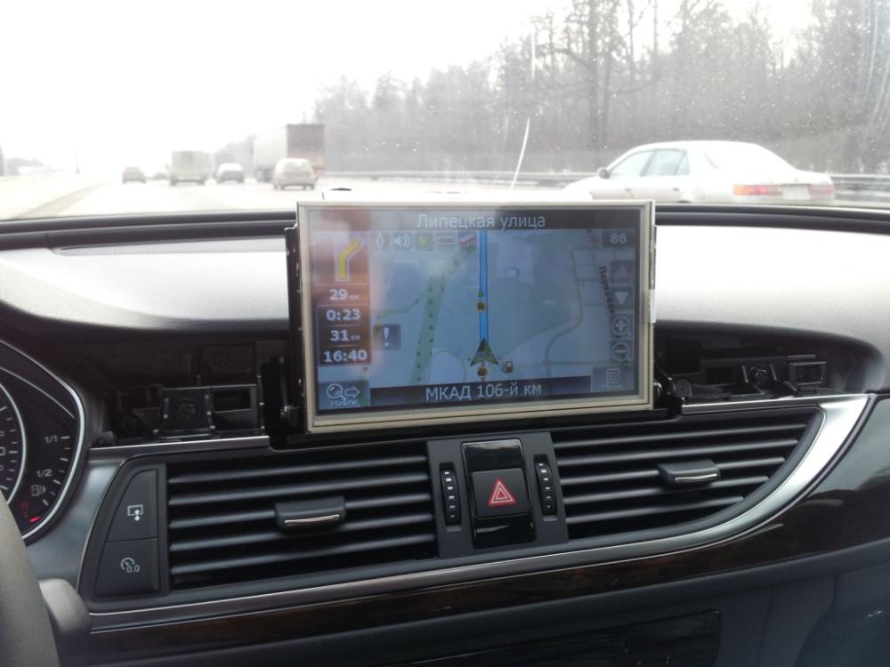

Подскажите как организовать питание на планшет и включение и выключение при условии, что он будет замурован в панель. С батарейкой он зимой долго не протянет скорее всего.

Батарейке зимой придет полнейший конец, не факт что до конца зимы доживет. Питайте устройство полностью от аккумулятора автомобиля, ибо потребление в рабочем состоянии 0,2 - 0,5 ампера по 12 вольтам это не страшно, только используйте standby, там энергопотребление смешное и выход в работу будет очень быстрый. И наверное обязательно нужен уход в standby по таймауту отсутствия пользовательсой активности при отсутствии зажигания включенного. Схема включения/выключения была здесь, а также видел на форумах по навигаторам.

у человека планшет с 3g. Особенность планшетов Huawei - неспособность жить без батареи только от внешнего источника, подозреваю, что из-за больших пиковых токов потребления. У меня на S7 была такая байда, вроде на MediaPad тоже самое. Поэтому советую оставить батарею, а запитать от автомобильной зарядки от АСС. А батарейка на планшет стоит максимум 15 ба
ксов -можно и купить раз в год. НА S7 в режиме сна было около 40мА по внешнему питанию (от 5В), поэтому можно даже оставить напостоянно - если ездить регулярно, то ничего страшного в таком токе нет.

Планшет еще не куплен, можно и galaxy tab 7 взять. У меня идея была на андроиде строго построить систему, так как нет устройств отдельных на андроиде для подключения к внешнему монитору с тоучем. Батарею надо выкинуть так как боюсь мотор не выдвинет его по весу. Ограничение 194 мм так как монитор выезжающий. Вот и думаю как лучше запитать планшет. Ставил 8" лилипут и блок навигации spt-200 на win ce 6 так качеством и скоростью не блещет.
