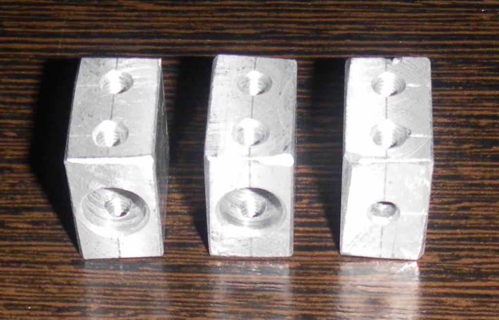

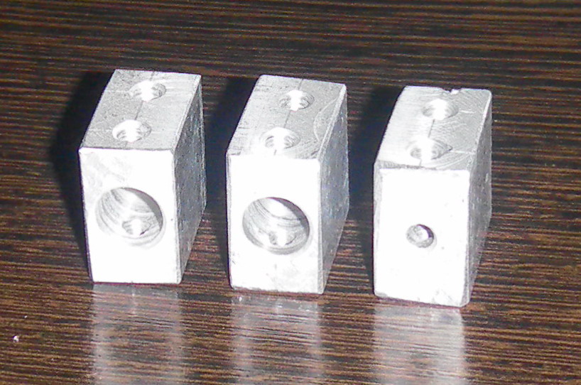

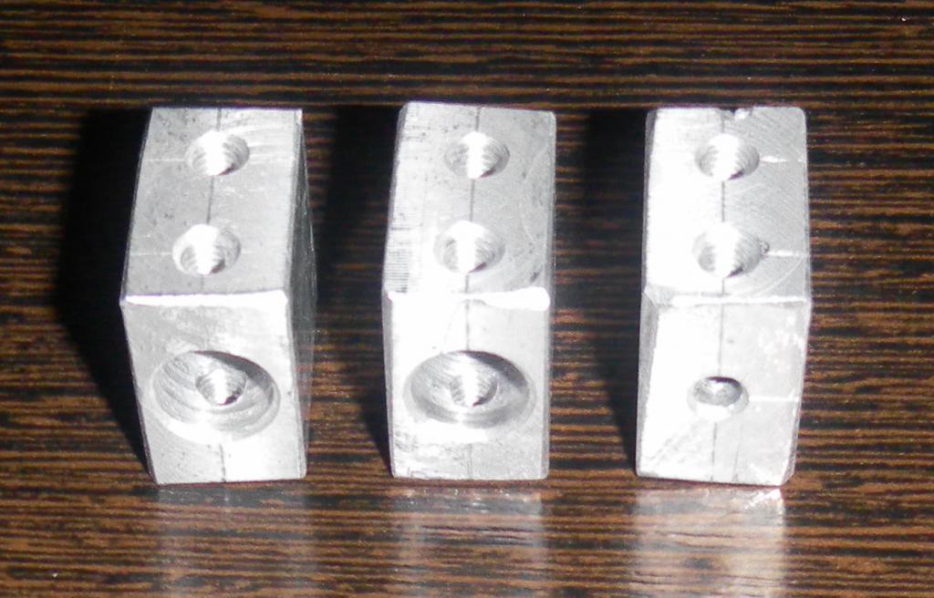

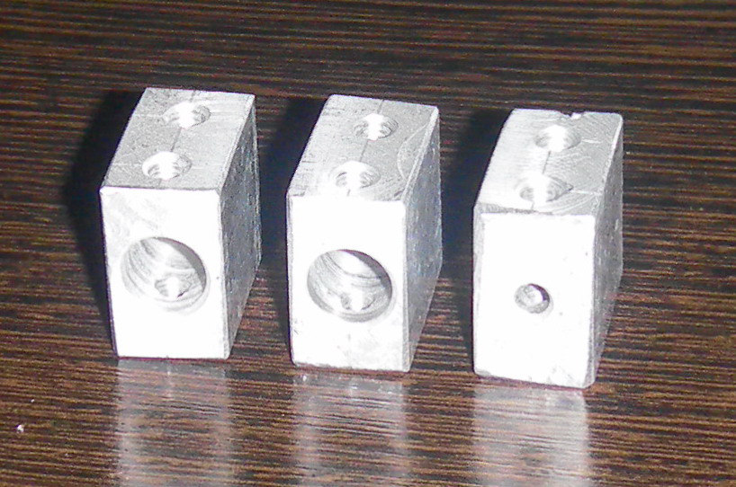

Терминальчики
Требуют серьезной доводки напильником, но функционально - вполне...
я бы ножевкой по дереву ровнее бы выпилил!
если такой же радиатор будет - застрелюсь <зачеркнуто> застрелю

Сообщений: 2,033
Странно, ты это хочешь поставить на свой усилок?!
А к плате винтами чтоль?
Какие то они неубедительные эти терминалы.

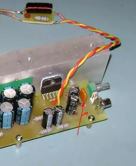

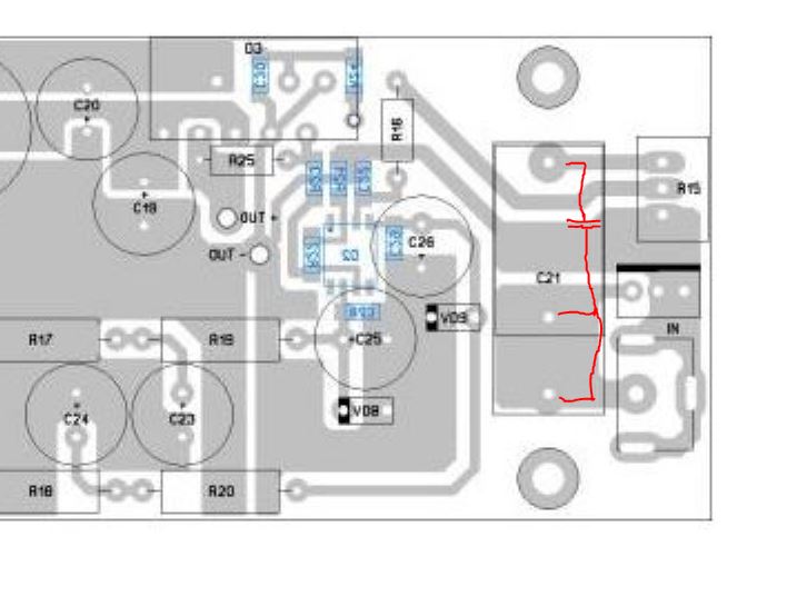

Народ подскажите по кондеру C21 10pF SMD1206 NPO, красный который, нигде найти такой не могу, он с тремя выводами правильно? Где такой купит/спаять?

basurman
На самом деле все плохо, но не очень. Криво смотрится из-за криво снятых фасок, самое главное поверхности ровные. Зажму все три штуки в тиски и напильничком выведу... потом наждачкой царапины и разметку убрать и будет красава.
Функционально то что нужно. Наконечники входят почти плотно. К плате болтами М4, шляпки пропаять, с другой стороны болтами зажимаются наконечники - лучше фирменных будет!
-=zds=-
Все попутал! C21 10pF - это SMD, напаивается сверху на R18. А с тремя дырками это С15. В моем случае это 1mkF WIMA MKP-4 100v (красный) - у него между ног 22.5мм, для него две крайние дырки. Средняя дырка на случай, если использовать конденсатор какой поменьше размерами, например CL-21.
Нет конечно, я не это имел ввиду(видимо ночью спать надо, а не паять).
Люминь, если зрение не подводит? Нафиг он тебе нужен? Лучше уж тогда из железяки выпилить...
В электросоединениях люминь - злое зло)))).
А как попутал? По схеме С21 я смотрел, С15 это круглый электролит. Чё то я запутался щас ещё больше

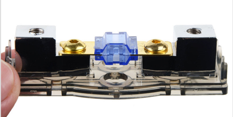

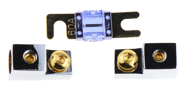

Терминальчики
Может проще использовать готовые? Распотрошить терминал для предохранителя...

Сообщение от -=zds=- Посмотреть сообщение
Во как

Во как
Ну все верно, по схеме он С21, по списку элементов тоже, я скопировал описание его из списка, Гугл выдаёт вот такие желтые, но на 17й странице в собранном виде там красный большой, поэтому я и спросил.

на скрине по цвету вообще на КМ похож)))))
