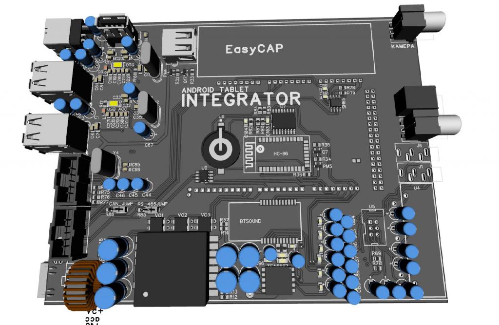

Но всё же, пошёл 2-й этап, начинаю проектировку платы блока питания на KIW3312S и усилителя на tda7560 (или если нужно мощность больше то можно поставить tda7850 распиновка схожа).
Белая полоска по краям плат это край расположения элементов, по нм будет плата вставляться в корпус без всяких болтиков!
Корпус остаётся тот-же алюминиевый, который заказывал (по моемому он идеален для моего проекта), Схема как будут располагаться платы в корпусе на фото ниже.
что за лажа с кондёрами? Не, я понимаю, что места мало, но не до такой же степени
Места действительно мало) но я по экспериментирую какое количество кондеров будет достаточно чтоб всё работало стабильно, а так пока вот такой ,лес кондеров.
Ещё есть такой момент всей логикой будет управлять Arduino DUE (в том числе и пробуждением/засыпанием планшета), и она хавает чуть меньше 50ма тока. что в расчете получается ~1.2А/сутки, и акумулятор посадит довольно быстро (~ за полтора месяца) если её не отключить. Сейчас вот думаю сделать так, что если машину не заводят в течении 3-х дней, ардуино будет вырубаться. Для этого думаю добавить Attiny 13 в блок питание для управления всякими такими вещами.
каждый кондер по 220мф

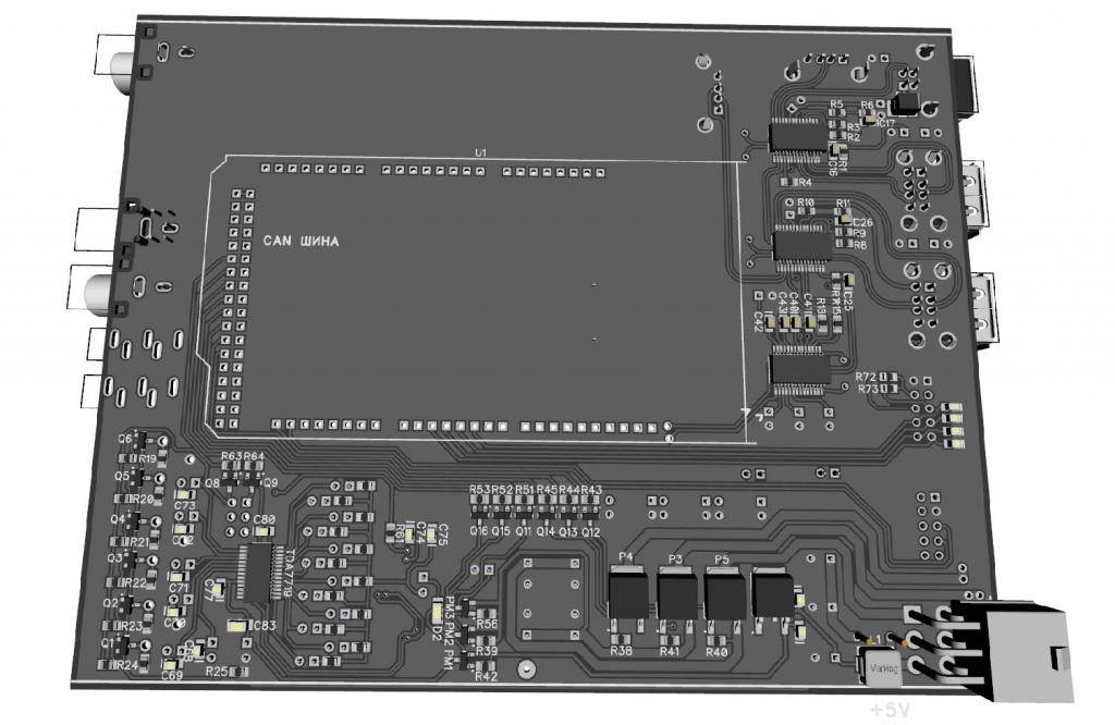

Потихоньку двигаюсь к завершению печатной платы.
Блок питание расположился всё таки на одной печатной плате вместе с управлением, при этом, им полностью можно будет управлять с андроид планшета + у него есть некоторая логика работы (об этом позже).
Добавил ещё микросхему часов DS3231 для управления временными интервалами блока питания да и просто вывести время на Oled дисплей. Также в микросхеме часов есть встроенный термо-датчик, им можно будет посмотреть через андроид планшет температуру платы (особенно будет полезно для тех кто будет вставлять усилитель в корпус), также будет добавлен разъем для подключения вентилятора который будет включаться при достижении температуры платы +60 градусов.
Добавил микросхему MAX485, будет полезно для тех кто захочет расширить возможности платы. Грубо говоря это локальная сеть для общения ардуинок между собой или каких то других устройств которые поддерживают этот протокол.
И добавил блютус модуль HC-06, для дистанционного управления устройством.

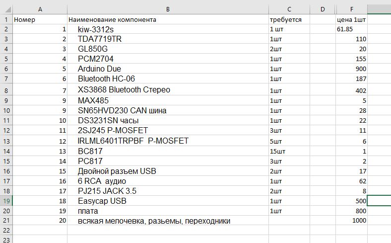

Себестоимость выходит около 4 тыс руб без корпуса, корпус +1300руб

Есть еще нюанс, у вас будет понижайка. я так понял кис. Там стоит IR3802A. У него потребление без нагрузки 20мА.
Если хотите снизить потребление в слипе, прийдется ставить процессор, с своим низкорущим стабилизатором. Этот МК будет рубить питание большой схемы.
В общем это называется дежурный источник питания. Такие есть, я испольщовал. В холостом ходу там около 0,2мА потребление.
