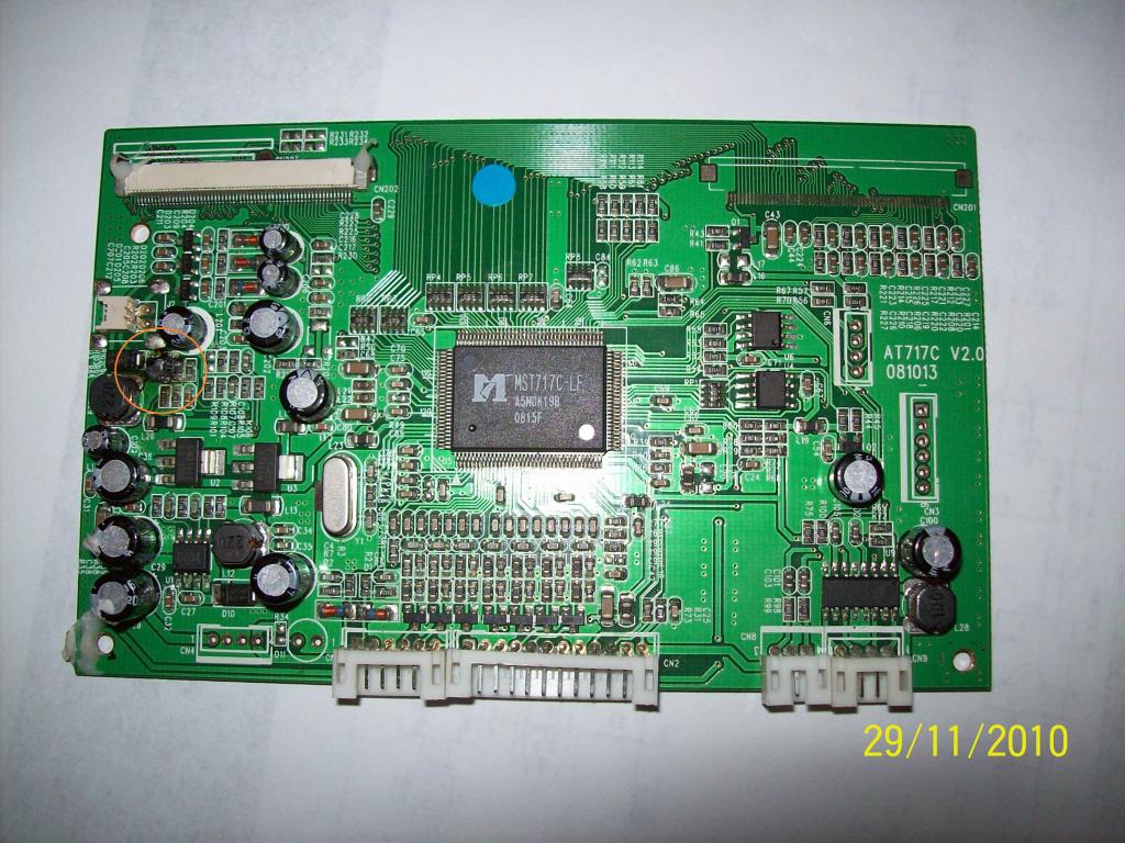

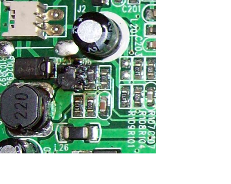

Вот при первых похолоданиях и у меня пошел дымок, не подскажете что погорело?
