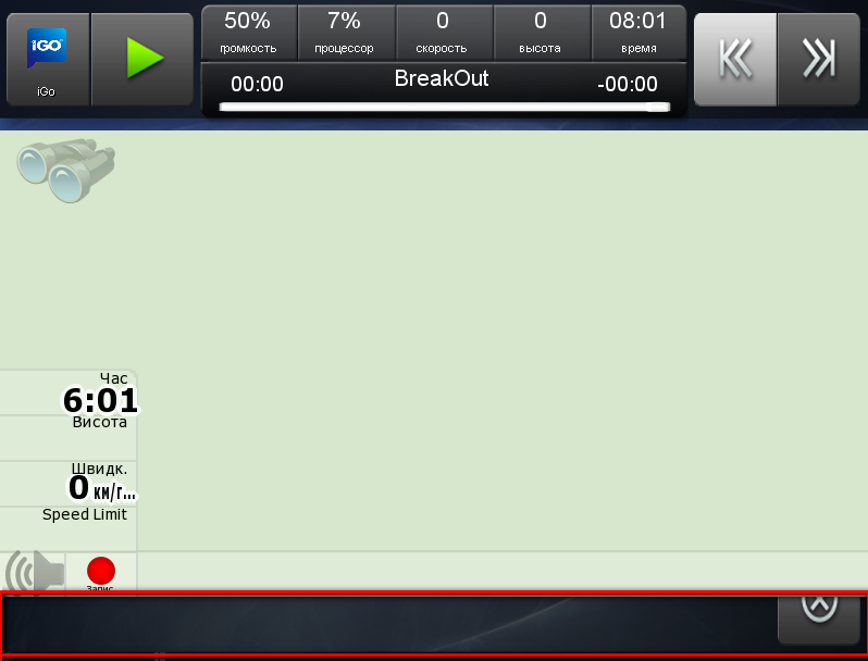

а как убрать эту полоску

Сообщение от vihr76 Посмотреть сообщение
А у тебя какое разрешение в Igo, очень похоже на 800х430, этот шаблон рассчитан на 800х480. У меня с ним всё нормально.

[rawdisplay]
highres=0
;driver="GX"
class="landscape"
; or rlandscape, portrait, square
stretch=0
screen_x=800
;screen_y=480
screen_y=430
posy=0 ; window position
posx=0
border=0 ; border and ability to move window
вот такое
Mitsubichi lancer - Intel D945GCLF2D+Atom330(2core)-1GB-HDD160GB-M3-ATX, TDA7560.aver. pilot tv.gps.fm
vihr76 вне форума   Ответить с цитированием
Старый 16.04.2010, 11:14   #189
Bersenev
Аватар для Bersenev
Регистрация: 23.04.2009
Город: Ставрополь
Регион: 26
Машина: Opel Zafira 2007
Сообщений: 5,275
[rawdisplay]
highres=0
;driver="GX"
class="landscape"
stretch=0
screen_x=800
;screen_y=480
screen_y=430
posx=0
вот такое
Что и требовалось доказать.
У тебя сборка с соседнего форума, там есть файл 800_480sys_pc.txt переименуй его в sys_pc.txt и всё должно заработать.

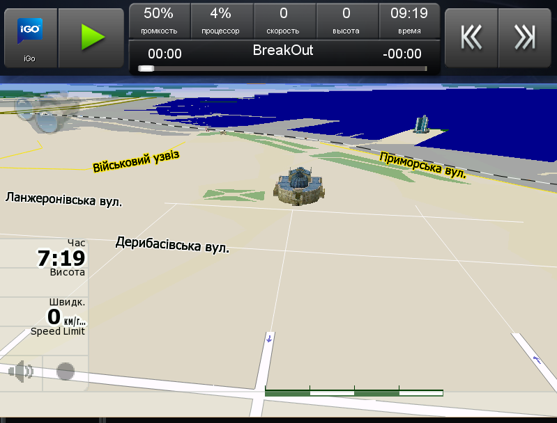

Старый 16.04.2010, 11:25   #190
vihr76
Аватар для vihr76
Регистрация: 05.03.2009
Город: odessa
Машина: 94\mitsubishi\lancer
Сообщений: 137
vihr76 is on a distinguished road
такого файла нету . ноесть вот такой start_800*480.bat его запустил и вот . спасибо
