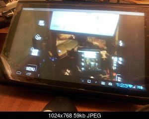

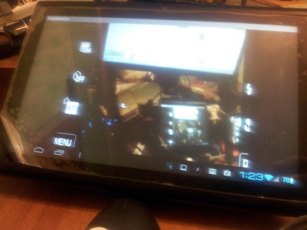

спешу всех обрадовать EasyCap заработал!! с SimpleWebCam

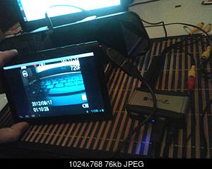

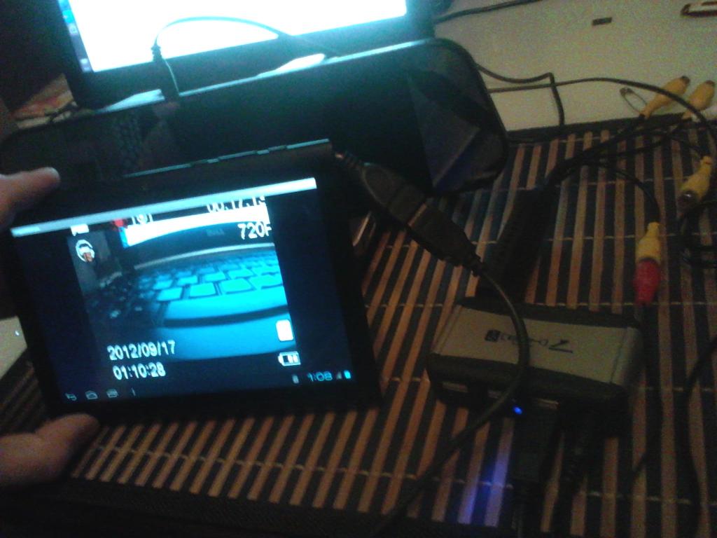

Подверждаю! Правда пока только с easycap на чипе STK1160/SC8113, только PAL в разрешении 640*480, но работает без тормозов! Немереное спасибо DmitrySmol!
Вложение 27849
ждем подробностей, а также ссылку на магаз, где покупал EasyCap (хз, как в этой куче клонов найти с нужным чипсетом)

Немного подробностей.
Это результат коллективных усилий, Rage2 его стартап и идея подправить SimpleWebCam, Kacap тестирование (без него б до сих пор мучался, как оказалось easycap загруженый для дебага с параметрам debug=9 не работает корректно, т.е. глючит) ну и немного моих усилий.
Что имеем:
1. Камере заднего вида (в дешевом исполнении) быть
2. Подправленное приложение SimpleWebCam для формата UYVY.
3. Пока работает только на STK1160/SC8113, только PAL в разрешении 640*480 и шустро.
4. Есть подозрение что через ioctl его можно заставить капчурить и в других разрешениях и для NTSC. (на днях буду пробывать, надо курить теорию по v4l)
5. Работает только на USB хосте (на OTG глючит)
Где купить его не знаю (свой покупал пару лет назад), но на ebay их полно надо у продованов спрашивать.
Мой проект:
SUBARU Forester '09
Последний раз редактировалось DmitrySmol; 17.09.2012 в 12:41.
DmitrySmol вне форума
