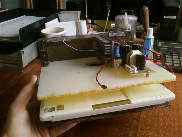

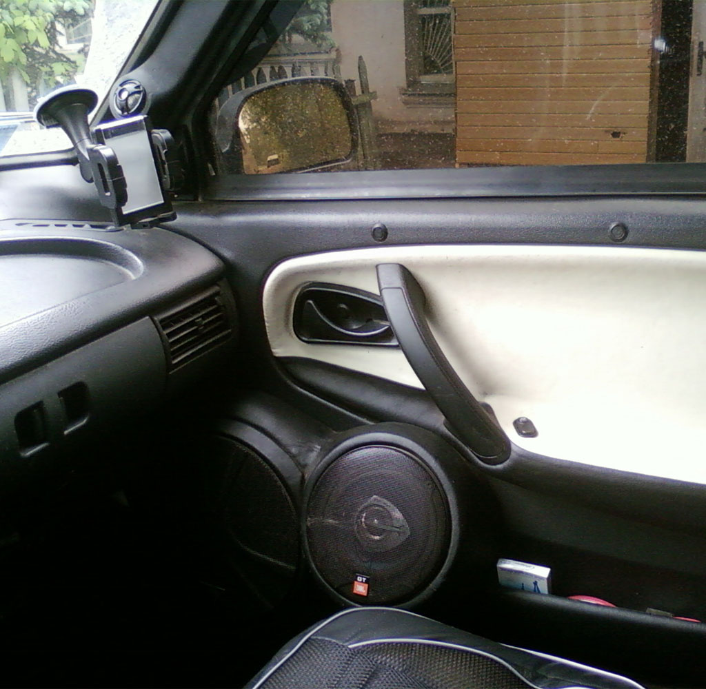

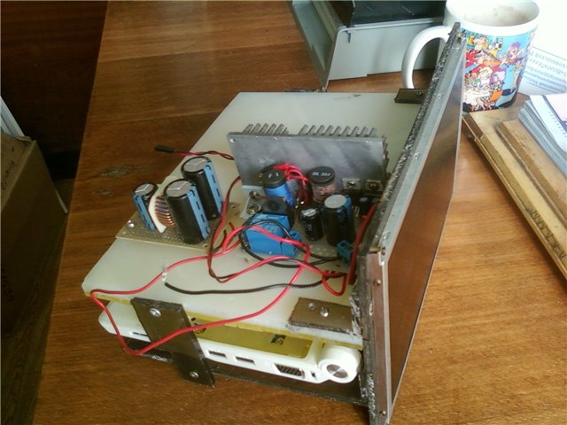

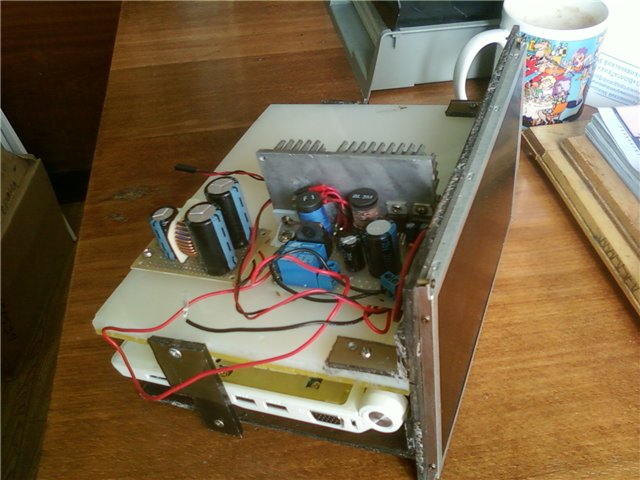

1.Напрямую с акума идет плюсовой и минусовой до магнитолы Pioneer провод 8G.
2.Напрямую с акума идет плюсовой до усилителя Fusion 4х50 провод 2G минусовой на массу.
3.Магнитола с усилителем соединина самодельными проводами на основе 75омного качественного кабеля и хороших разъемов (качество звука отличное, помех никаких).
4.Ноут eee pc 900HA в процессе сборки, тобишь корпус собран по образцу как у yurich38.
5.БП на основе LM2577S-ADJ, LM2576ADJ и 7805 для будующего хаба, в 171 посте есть схема и печатка.
6.Майфун работает на фронт средниеи высокие и на тыл средние.
7.Усил работает на фронт низ и на саб в мосте в багажнике.
8.Провода для питания ноута взяты от магнитолы.
Вроде все, если что упустил спрашивай. Начну делать переднюю панель, обязательно выделю в отдельную тему и выложу фото. Есть фото предыдущей панели, не с монитором, просто телик для майфуна встраивал.
А как приготовить кодек от ноута, чтобы был вкусным?

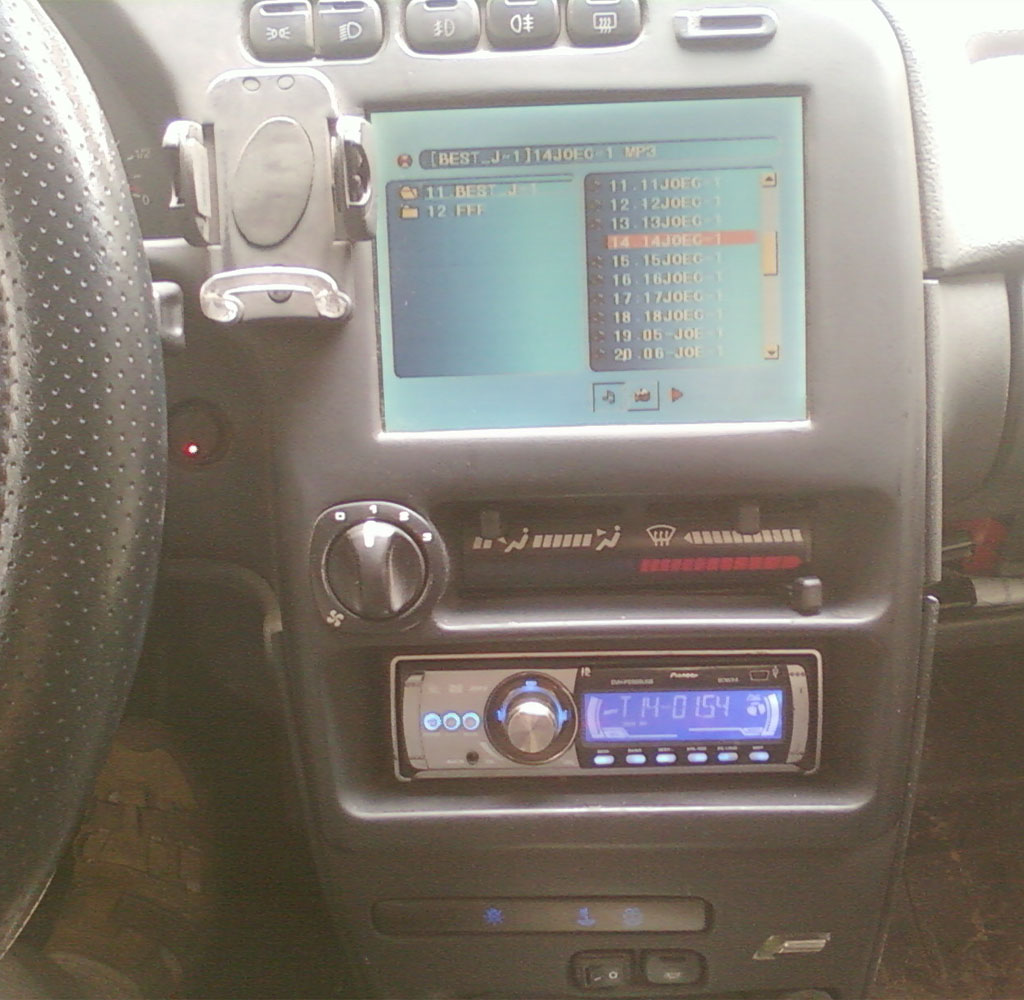

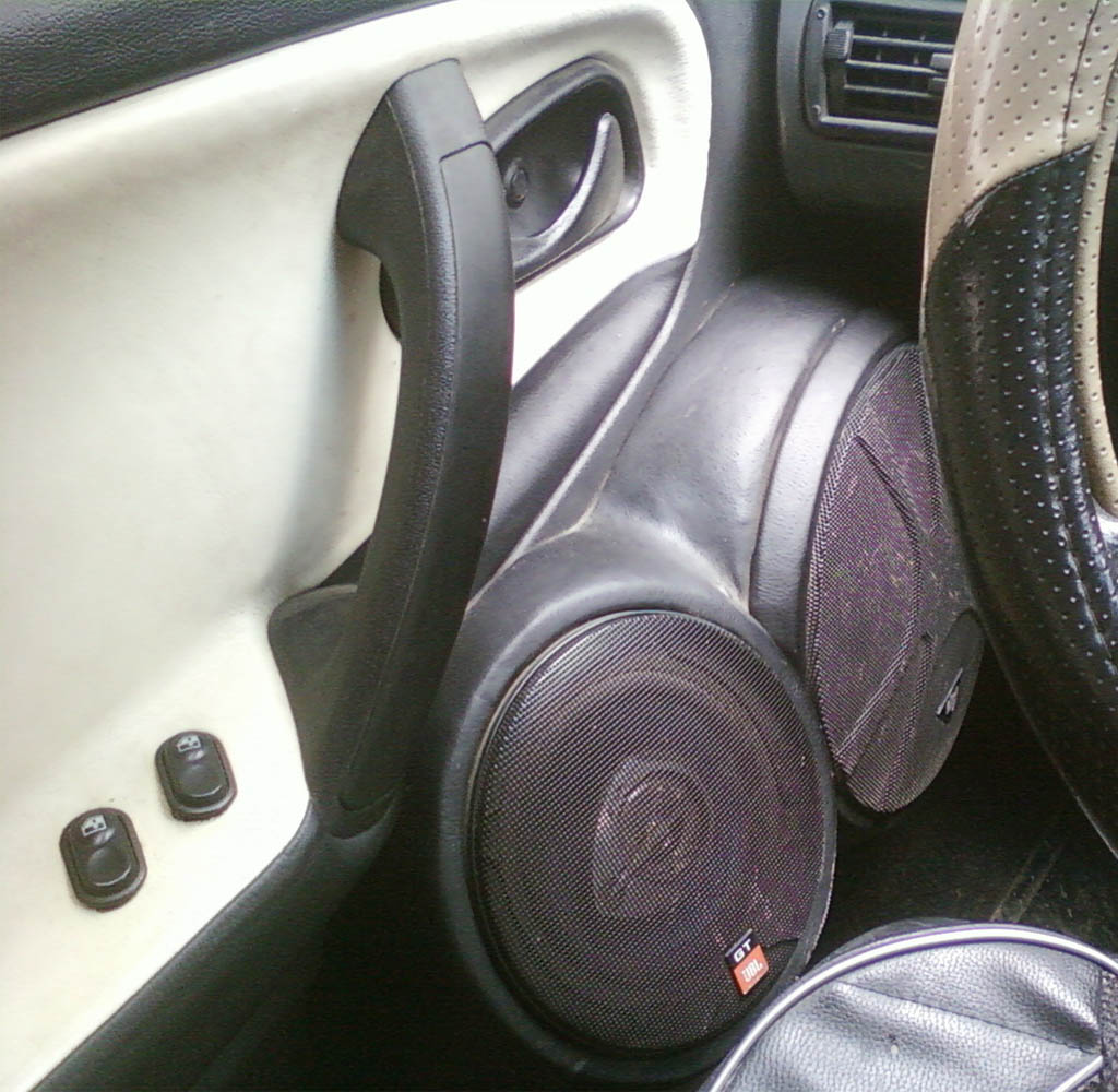

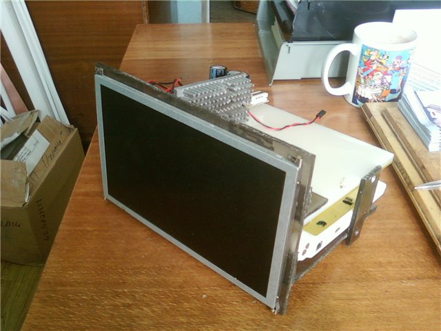

1.Монитор подключен по родному шлейфу соответственно и питание по нему. (как у yurich38
2.Звук пока выведен времянкой, но хорошей с еее на линейный магнитолы.
3.Где глянуть какой кодек?
