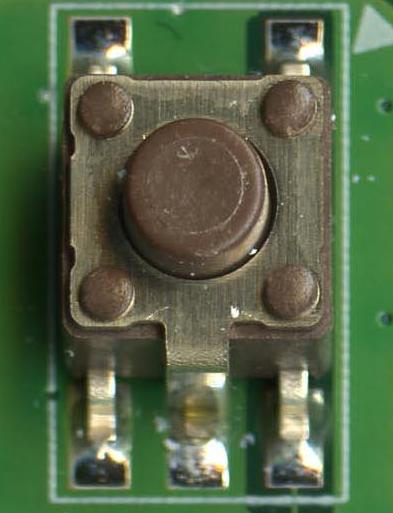

Кнопка включения как удлинялась? Выпаивалась и припаивали все 5 проводков?

Сообщение от DimSky Посмотреть сообщение
там всего 2 провода... центральный "экран"... а боковые запараллелены...

Т.е. можно конпку не выпаивать, а сделать парралельно этой еще одну, я верно понял?

Припаял провода от кнопки к 2м контактам (на рисунке верхние)
Кнопку не выпаивал.

+1 верхние контакты на рисунке ...
припаиваеться провод на конце оного ставим кнопку ...
Всё как бы )) Кнопку то выпаивать Зачем ???
