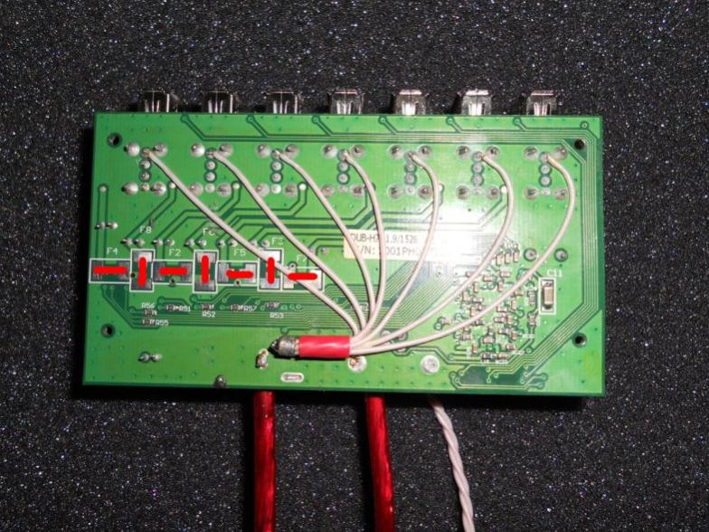

[QUOTE=Alex-L;160302]Вроде победил USB!
1. Подключил GND тачскрина.
2. Тюнинговал хаб: к материнке идут D- D+ и GND, +5в разорван. От преобразователя (внешнего питания) плюс идет в схему хаба, к входному USB разъему (взамен плюса оторванного) и дублируется по каждому порту отдельно.
необязательно было тянуть каждый провод к плюсу, а просто запаять площадки для предохранителей F2....F7

А ведь, блин, точно! Похоже очень на правду! А ведь ни одна мышца на ж... не дернулась когда паял... Невнимательность - мой конёк
