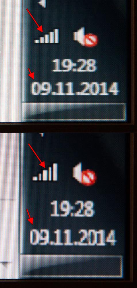

Приветствую, друзья!
Пытаюсь добиться от компа родного разрешения. Само разрешение (800х480) добавляется достаточно просто, но вот качество картинки при этом превращается в какашку:
Вертикальные линии пропадают, шрифты плывут... Взял комп домой - тренировался на старом мониторе - за выходные так и не добился нормальной картинки.
И главное, не хватает мне мозгов чтобы забить данные в DTDcalculator. Может кто-то сможет меня вразумить?
Видяха Intel 3600
Монитор и контроллер вот такие:
http://www.ebay.com/itm/HDMI-VGA-2AV...item3a993b278c
Тайминги монитора вот тут, на странице 14:
http://www.vslcd.com/Specification/AT065TN14.pdf
Как превратить мануал в параметры для DTDcalculator, как добиться нормального отображения в родном разрешении?

Вы идете неправильным путем, поэтому и не получается. Если бы ЖК-панель была подключена напрямую к видеоконтроллеру компа по LVDS, тогда бы нужно было использовать тайминги от ЖК-панели на приведенной странице. Однако, у Вас есть промежуточный элемент в виде платы контроллера, поэтому в DTDкалькулятор нужно добавлять тайминги от этого контроллера, но они неизвестны точно.
В моем случае мне очень помогла тема про нативное разрешение для Лиллипутовского монитора 800х480 (автор mitsubi выложил там готовый драйвер, который нужно просто установить и все сразу работает!)
Старый 10.11.2014, 01:08   #180
swao
Регистрация: 15.02.2014
Сообщений: 131
Loki2100,
готовый драйвер можно скачать http://pccar.ru/showthread.php?t=19014
