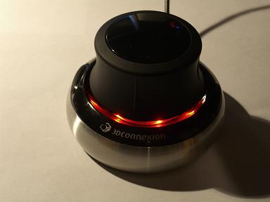

Я тут паяльником пошуршал немного.
Тока удовольствие ниже среднего. Диоды там типоразмера 0603. 1х2мм, короче пыль, врагу не пожелаешь такое паять.

у меня подсветка вся зеленая, ну и джостик теперь тоже (отдал знакокмому который сотовые ремонтит, он и сваял)
ну и сам выточил другой низ из дюраля - легче даже не могу сказать во сколько раз + сделал чуть ниже оригинала
