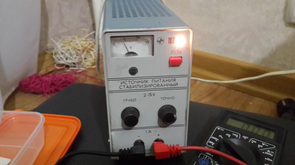

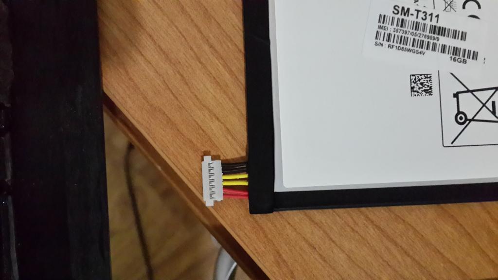

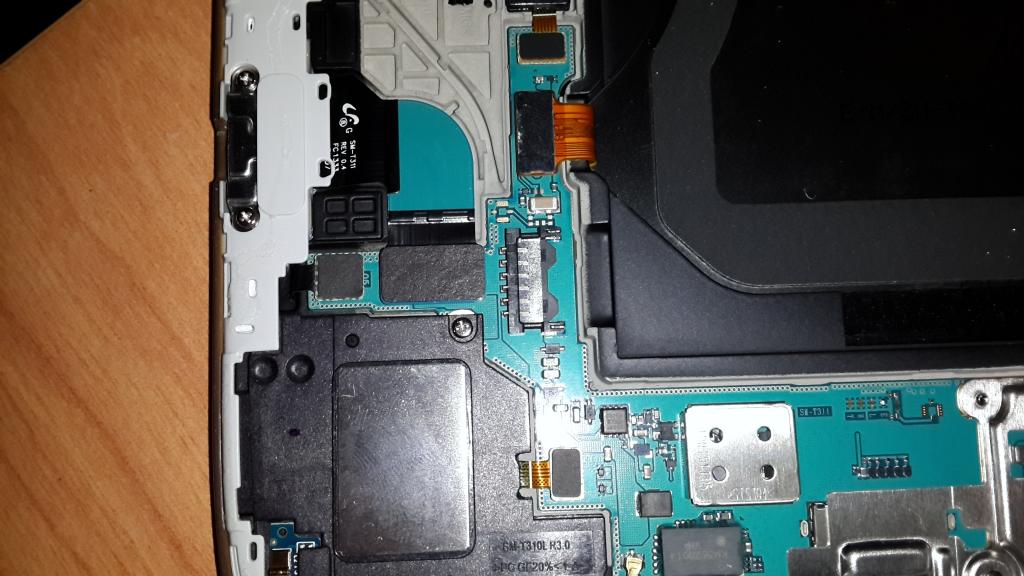

Подскажите в чем проблемма может быть? запитал планшет от блока питания 4.2 в он начинает загружаться и как только пошла заставка музыки SAmsung tab он вырубается. Ставлю батарейку все работает нормально.
