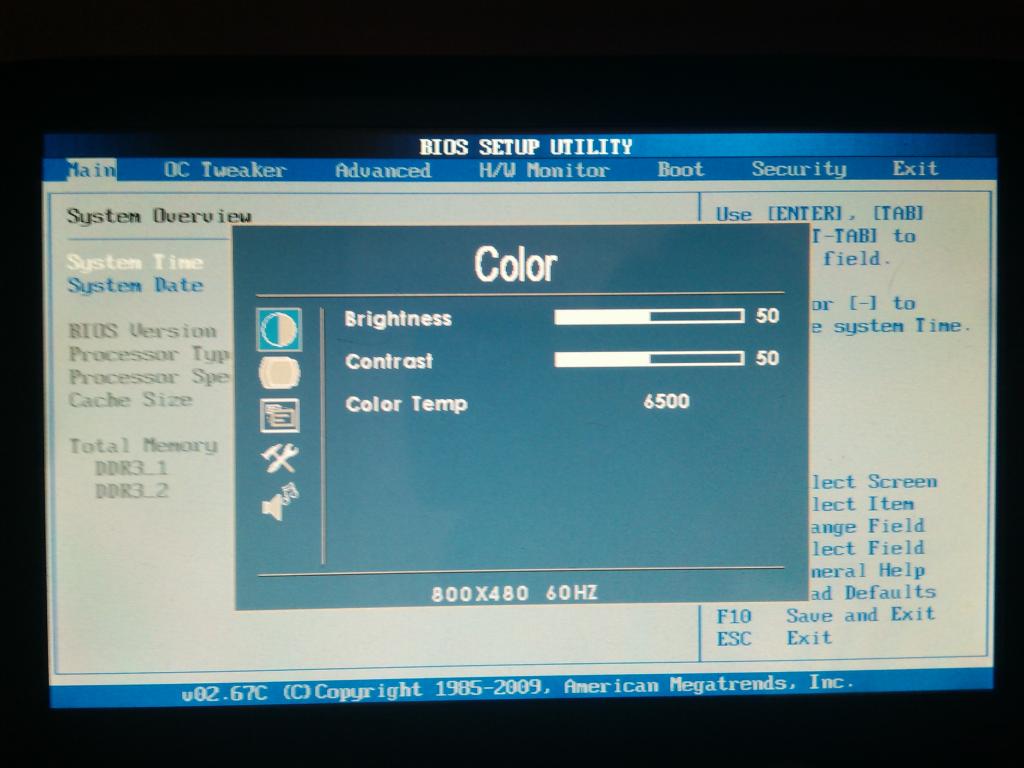

Прошил прошивку от vovicus62, монитор даже не включался.
Скопировал блоки для HDMI (3 штуки) и блок для VGA из прошивки vovicus62 в свою, теперь монитор включается, при подключении через VGA, в БИОС, меню монитора показывает 800х480 60Hz (во вложении фото), но картинка на мониторе мерцает, заметно не сильно, но на мозги будет действовать )).
Собираюсь переставить ОС и посмотреть, что будет там.
