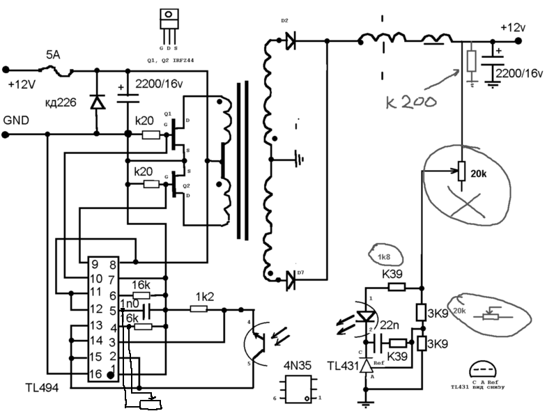

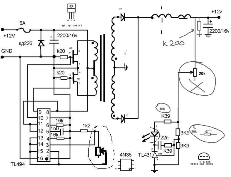

Прошу прощения за задержку, я вернулся. И так вопрос из всего написанного. Резюк вешать прямо на 4-5 ногу или всетаки заместо оптопары или ещё как?

всё равно как его вешать

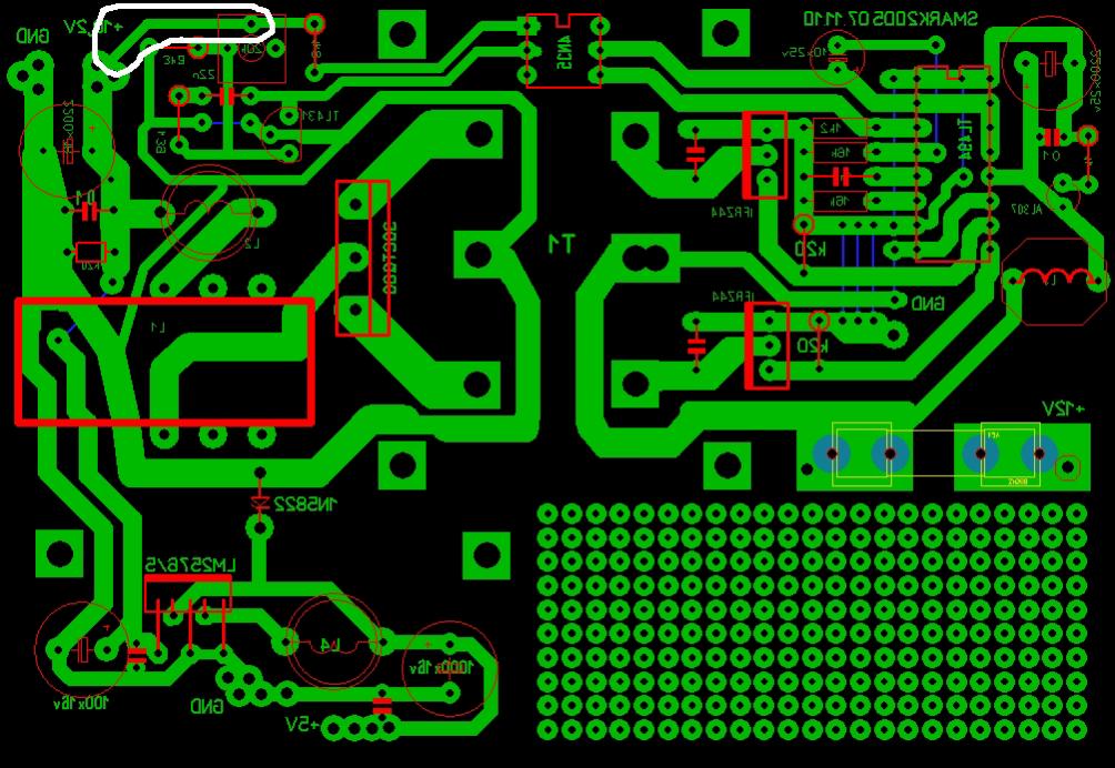

Всё банально. Забыл нарисовать дорожку с плюсового проводника на обратку. Спасибо что ткнули носом куда рыть. Внизу обнавленная печатка.
В общем запустился, напруга в норме - 10,2в и всё бы хорошо, но нет вить. В нагрузку поставил лампочку 21 ватт, все работает и тут не стого не ссего начинается какой-то писк. Мерию ток, получается 2,07 А транзюки чуть тёплые, но как только начинается писк ток возрастает до 4,3 А и транзюки влёт становятся огненными (палец обжег). Мне уже стыдно спрашивать, но натыкайте носом где копать? Писк не постаянен, может появится может пропасть. Ток тоже по разному поднимается, в зависимости от писка, чем сильнее писчит тем больше поднимается. От 2,1 А до 4,3 А.
фото выложи с видом на детали

smark2005 у тя здоровый "косяк" в разводке платы!
по красной линии идет большой ток! с большим падением! TL идет в разнос от такого

Да что то ты намудрил с печаткой тогда бы и схему дорисовал по схеме на 12 ногу 12 вольт через дроссель только, а у тебя там еще электролит, а электролит который на входе он где. и сильно сэкономил на фольге для -12В на входе ну об этом уже написали. Все силовые цепи надо еще и с горкой пропаять как на входе так и на выходе и перемычка на LMку должна быть не экономной в части диаметра.
