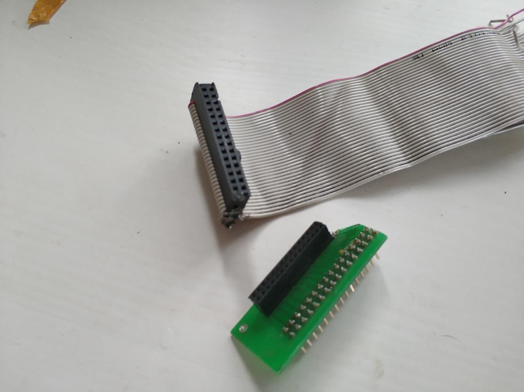

Сообщение от sery1214 Посмотреть сообщение
Помогите пожалуйста.
Досталась матрица N101ICG-L21 и шлейф (на шлейфе написано TF300T LVDS CABLE) с битого планшета. Имеется народный контроллер. Линии данных вроде подпаял с шлейфа к переходнику для 30pin разъема на плате. А с подсветкой не понятно. На шлейфе для подсветки оставлено подряд 6 проводков, на плате контроллера 5 контактов, а в таблице с описанием разъема расписано 10 пин . Куда чего паять, чтоб не спалить чего нибудь.
Что за переходник?

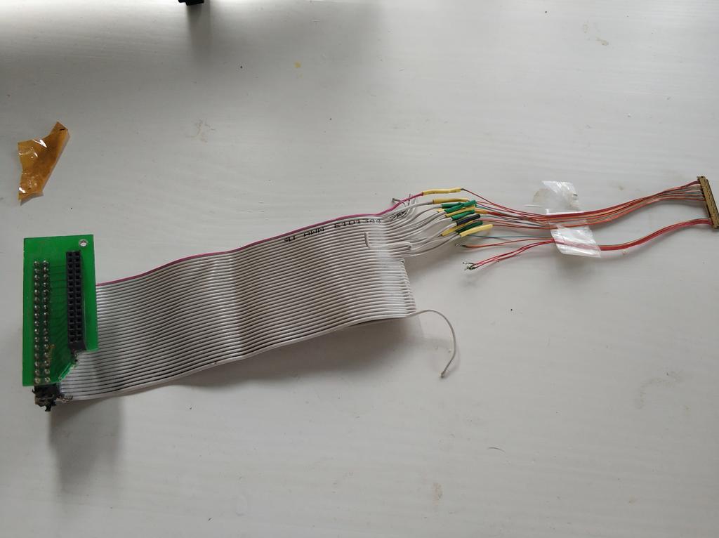

Сообщение от destin Посмотреть сообщение
Что за переходник?
нереходник с 2.5 ATA HDD на 3.5.
Вот вся конструкция что пока есть
1
2
3
представления не имею что там и как в чинском шлейфе, я руководствуюсь даташитом на матрицу...
для примера на эту матрицу и народный нужен такой шлейф
Шлейф родной с планшета, на нем всего 6 линий в конце под подсветку, которые по описанию в даташите не подходят под схему передачи напряжения и команд с народного контроллера.
Заказанный с али кабель пока не пришел, вот и была мысль сколхозить самому.
Можно фотку названия матрицы?
Вот вся конструкция что пока есть...
Можно и здесь картинки прицепить, не обязательно отправлять за океан

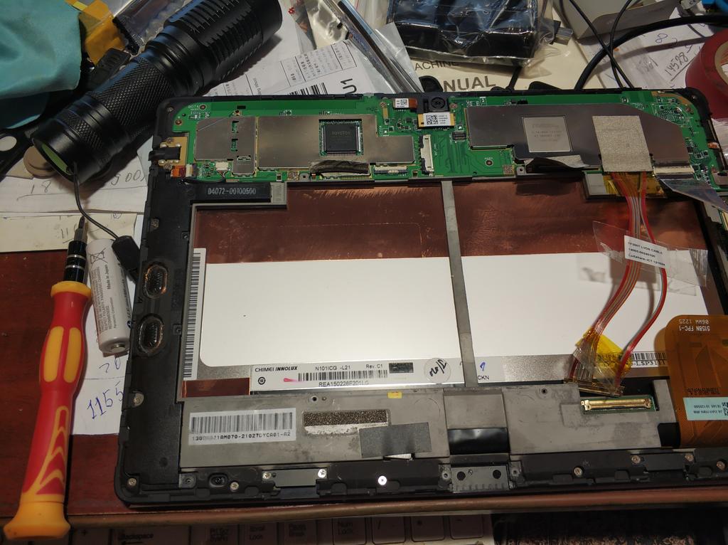

отлично, теперь прозвони контакты(подсветки) на матрице с соответствующими проводами на шлейфе
