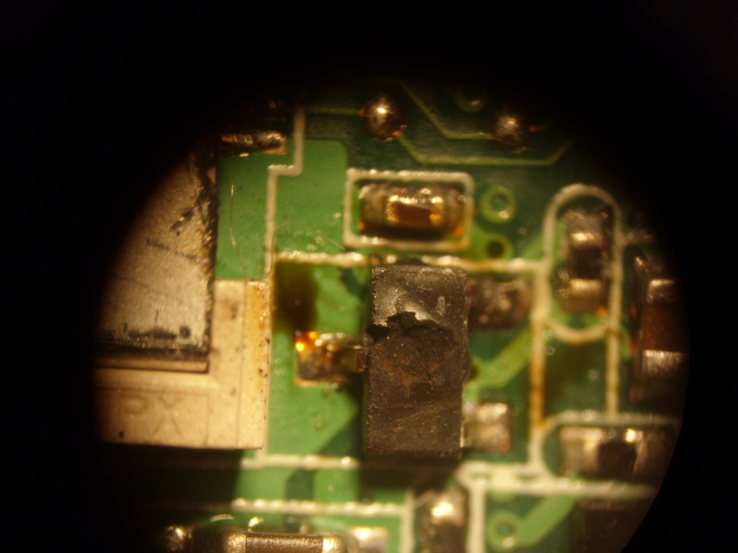

Вчера допаял шлейф. Все контакты прозваниваются 1 к 1, нигде не замыкает, но экран не работает... Может быть что то сгорело, когда я неправильно припаял экранирующие кабеля от шлейфа и он замыкался на всех контактах, т.е. на них почти всех была земля?
Хз в общем.

В общем у меня еще и транзистор сгорел на материнке, ситуация точь в точь как описана тут
Может кому будет полезно и кто то уже не повторит моих ошибок.

Вот горелый транзистор. на нем было написано N1H2... кто может найти аналог?
