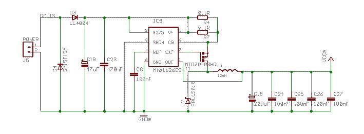

Сообщение от Зундер Посмотреть сообщение
хотелось бы туда добавить 5В 3А.Кто сможет подсказать?
А что мешает паралельно приделать LM2576ADJ и немного покрутить для установки 5V при 3A.
Можно и MC34063A с транзистором.
Для любителей есть МАХ1626 (схема ниже).
