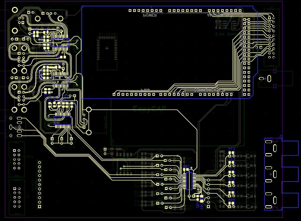

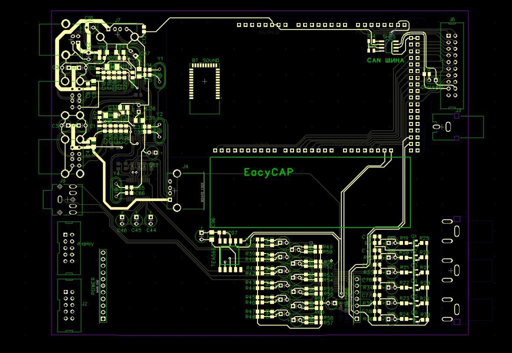

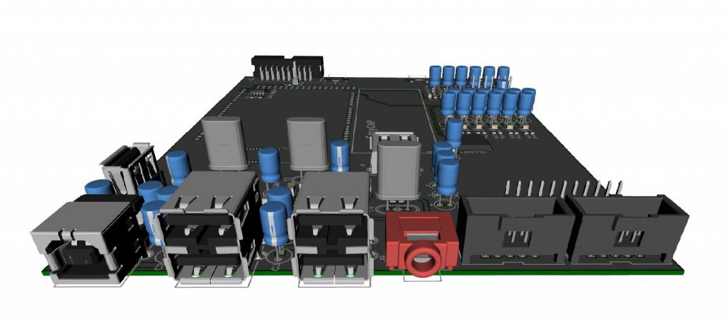

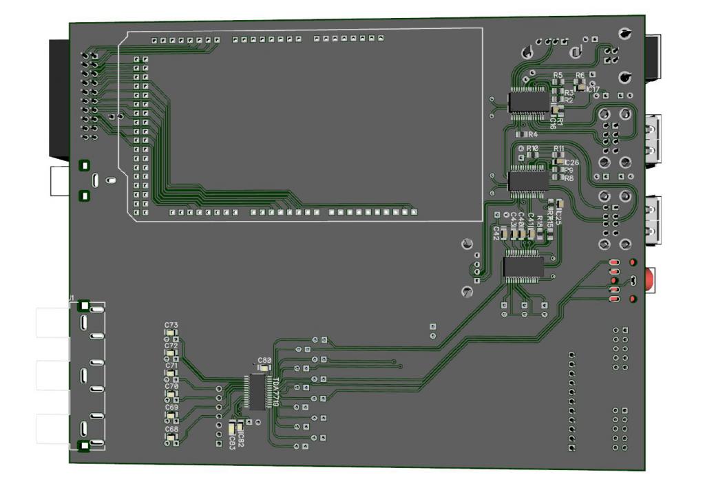

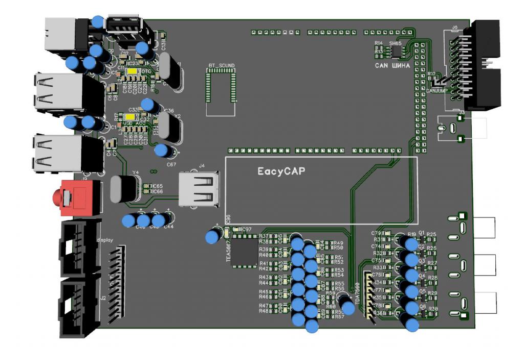

Поменял релюшки на транзисторы BC817. Добавил AUX вход, и радио на TEA5767. На входах и выходах много керамики и резисторов. Это я на всякий случай добавил, буду экспериментировать как звук будет лучше звучать.

Вопрос сбоку: В какой среде конструячишь? Смотрю 3D модельки элементов имеются...
P.S.Наши разработчики все в P-CADе да Квартусе работают...

Можно ли попросить схему в диптрейсе когда закончишь? Печатку и обычную
To anton2204 По-моему это DipTrace там 3D модельки подгрузить можно, довольно удобный инструмент, все свои платы в нем рисую

DipTrace 3,0, есть русский ( от 2,4 ставится)
Alekssandr, ты что, в автомате их разводишь?
Старый 15.05.2016, 09:22   #168
Alekssandr
Регистрация: 11.08.2013
Возраст: 36
Регион: 86
Сообщений: 445
Руками) Я не претендую на то что я хорошо развожу печатные платы, учился этому ремеслу сам. Критику выслушаю и приму во внимание. Что не так? С линиями земли особо не заморачиваюсь так как в конечном итоге они всеравну в заливку превратятся.

Я знаю ,что я заподлист... Может в аудио тракт пленку поставить ?а не электролиты?...

Сообщение от yuriy m Посмотреть сообщение
На это и расчет! Проверю как будет лучше, можно и пленку (в отверстия под электролит запихать) и под керамику, под все сделал.
