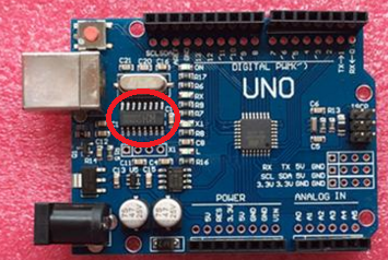

Китайский arduino uno r3, а вот про uart я ничего не знаю, дополнительно ничего не устанавливал. По всей видимости надо?
Нет.
Что написано на чипе в красном круге, если что то типа CH340G работать не будет, данный чип не поддерживается программой.
В данный момент посмотреть не могу, ардуино в машине, но возник вопрос, при подключении по блютус ведь эта ардуина работает с этой программой. Меняется то только тип подключения блютус на юсб
CH340G

все понял, завтра гляну
p.s. дома еще валяетcя ардуино нано, на ней именно CH340G. А что должно быть написано на чипе, чтоб все работало? Закажу конкретный ардуино, чтоб проблем не было
