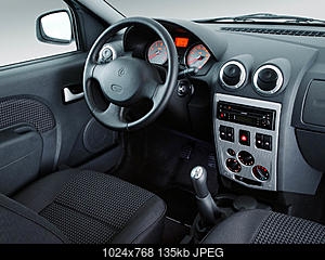

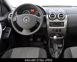

Да и не говорите, изначально там только 1din идет, но увеличил до 2din магнитолы DA-971 т.к этот мафон на халяву достался, то есть 105мм высота и ширина 185мм ну ширину можно больше, а вот высота ну максимум ещё 5мм. Или сразу резать кнопки под 9-10дюймов, и переносить кнопку аварийки и обогрева зад стекла куда то, но не хочется уж так колхозить (( вот и думаю может кто встречал такие размеры

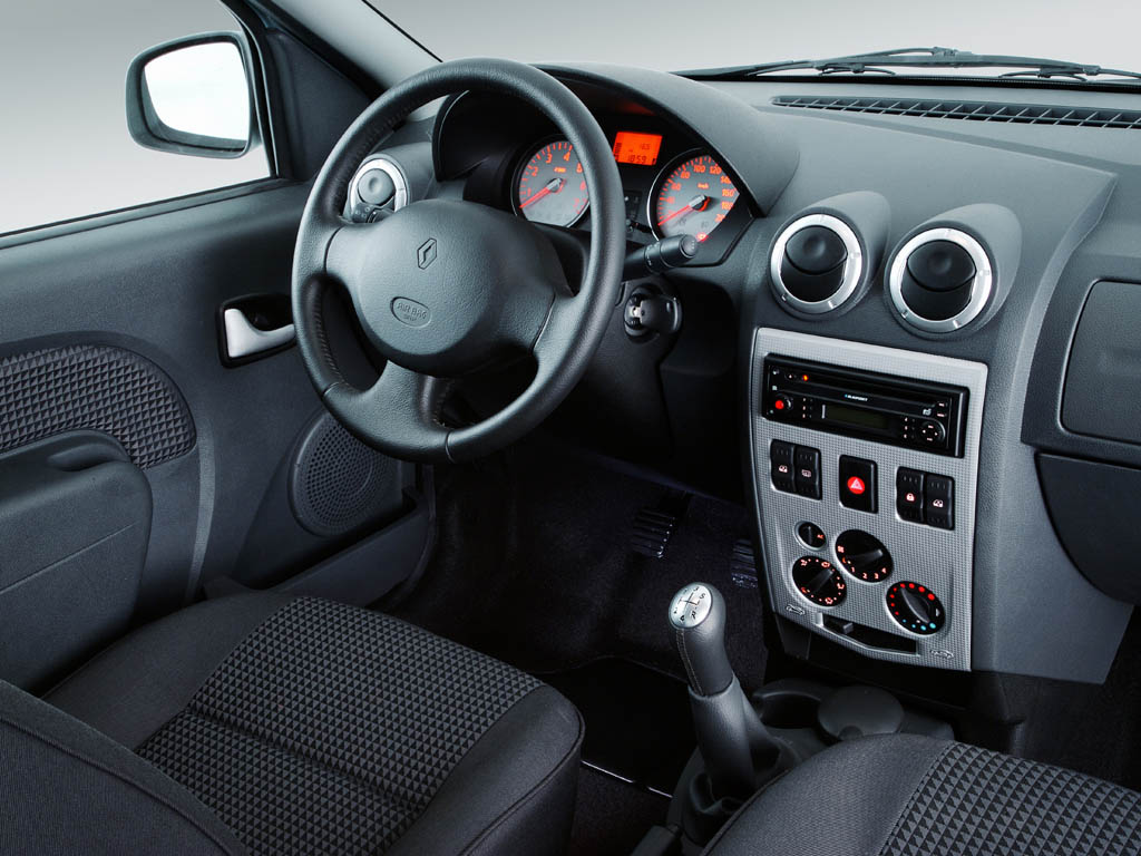

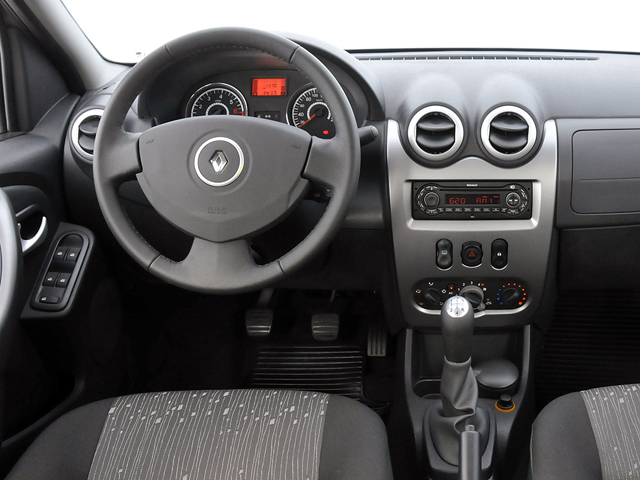

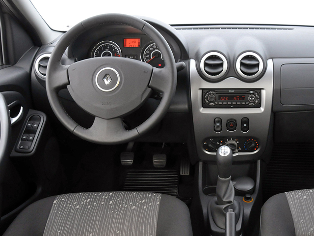

Погуглил фотки панели в инете. Нашел такие.
Панель похоже имеет почти строго вертикальную поверхность. Трудновато для "смотрибельости". ИМХО. Раз уж резал родную панель, то думаю можно и рискнуть с переносом кнопок. А что в этом сложного? Сложнее аккуратно все вырезать и зашпаклевать-закрасить. Я бы заморочился на переделку-переклейку-шпаклевку исходной панели, расположив планшет "погоризональней".
Вложение 31679
Вложение 31680
Мой вариант второй, сейчас отрезано немного вверх и до упора кнопок
вот так
Выше не как не прорезать так крепление панели, ниже как видно тоже упор в кнопки. Переносить кнопки это опять где то резать под них дыры что очень не хочется, при продаже авто нужно будет возвращать их обратно в новую панельку
