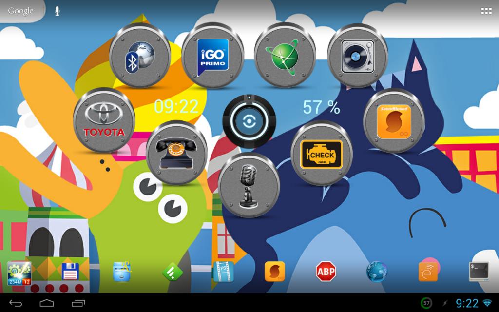

немного текста сначала: "строить" carpc не собирался, но обстоятельства (поездка в отпуск) вынудили. Началось все с необходимости GPS навигатора, в наличии был только телефон Samsung Galaxy Spica (Android 2.1.1) в котором присутствует модуль GPS, но для меня экран маловат, в наличии еще был планшет Ainol Fire 7' (ParanoidAndroid 4.2.2) у которого нет GPS модуля, но есть Bluetooth. В общем на базе всего этого завести GPS навигатор не проблема (телефон отдает через bluetooth GPS координаты на планшет, на котором установлено навигационное ПО).
Все заработало как надо, но тут появились идеи по улучшению функционала.
И так по порядку:
1. Планшет используется в основном как планшет (игрушка для ребенка, книго читалка, веб-сёрфилка, очень удобный дистанционный пульт для управления медиа центром на базе XBMC и тд...)
2. В основе лежит Apex лаунчер. Под интерфейс Carpc выделен отдельный стол:
иконки (шайбы) сделаны на скорую руку, так как времени было мало, а идей много
для вывода иконок (виджетов) используется ZOOM (мне он интересен тем, что имеет интеграцию с Tasker
3. Иконка TOYOTA запускает задачу Tasker которая:
- включает bluetoth
- запускает GPS bluetooth
- запускает Tablet Talk
- запускает Overlays floating (для вывода логотипа-кнопки которая отображается поверх всех приложений) (в настоящее время нашел решение отказаться от данного приложения и реализовал через Tasker, вообще в далеких планах реализовать все полностью на Tasker)
- меняет обои
- убирает нижний док-бар Apex (там иконки маловаты для попадания при вождении, хотя тут дело вкуса)

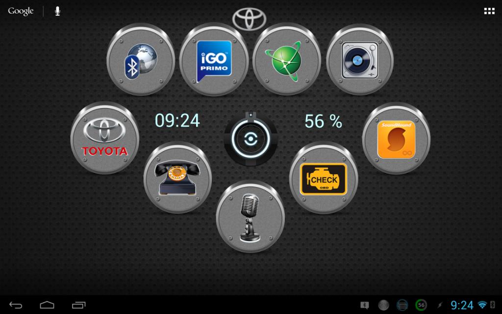

В итоге все выглядит так:

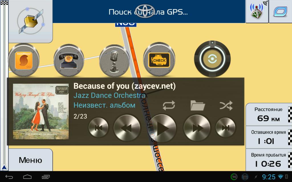

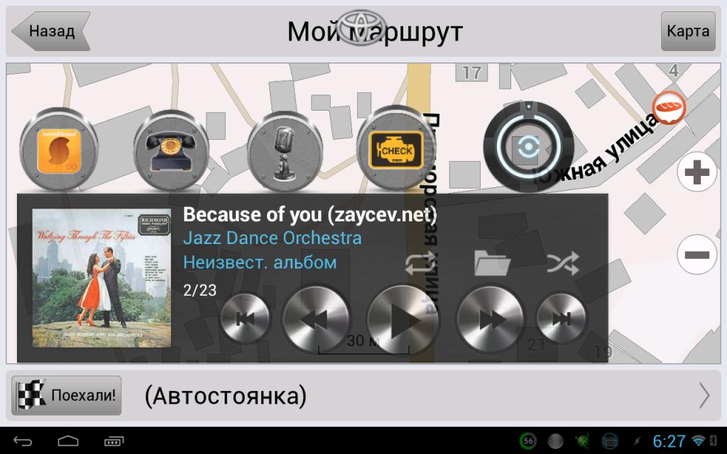

6. Немного про иконку-логотип (Toyota) которая отображается поверх всех икон, при нажатии на нее получаем такую картинку:
ID:	31804 Нажмите на изображение для увеличения
имеем быстрый доступ к виджету Poweramp
плюс быстрый доступ к SoundHound удобно когда по радио в авто играет незнакомая мелодия, SoundHound может ее опознать (интернета в машине у меня нет, но SoundHound позволяет сохранить мелодии для опознания на потом, когда появится сеть)

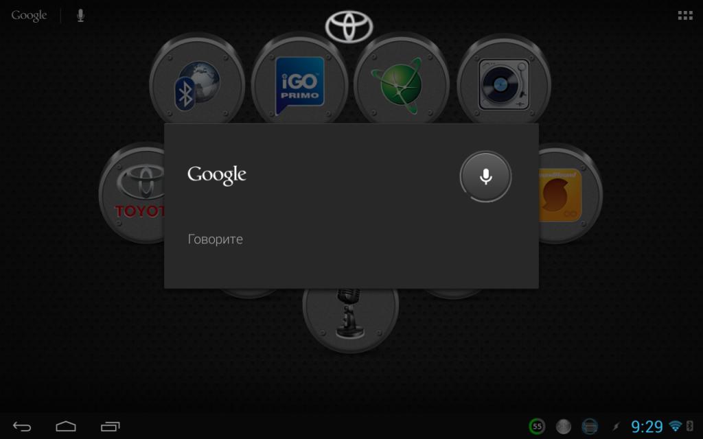

следующая иконка запускает TabletTalk
иконка с микрофоном запускает задачу Tasker, которая распознает определенные мною комманды:
- называете имя вызываемого абонента (осуществляется звонок через TabletTalk, на телефоне включается громкая связь)
- фраза "пополнить телефон" используя услугу СМС банкинг через TabletTalk отсылает СМС с запросом для пополнения телефона (на заранее установленную сумму)
- фраза "баланс" осуществляет звонок с громкой связью на сервисный номер и вы слышите свой остаток
- комманд на самом деле много, и в принципе можно настроить все, что вам нужно...
- если команда не опознана, то через голосовой движок nuance tts вы услышите, что команда не опознана и просьбу повторить ее (также если команда опознана, она дублируется голосовым уведомлением)
- последняя иконка это виджет регулировки яркости Brightness level disk

7. Иконка Check запускает Torque
Torque настроен на сохранение определенных показаний датчиков, эти данные (путем не хитрых манипуляций) доступны в Tasker далее можно с ними делать, что угодно (например я баловался так: Torque запускался автостартом при нажатии иконки-шайбы Toyota, Tasker получал данные rpm (значит двигатель работает),скорость равна нулю (Tasker запускает задачу которая через голосовой движек говорит "Здравствуйте, вас приветсвует Тойота Аурис. Сейчас (произносится текущая дата и время), температура охлаждающей жидкости xx градусов (данные из Torque), обороты двигателя yy. Экипаж и бортпроводница желают вам удачного пути!)
ну это так больше для поиграться, на зиму будет настроено для оповещения прогревания двигателя. вообщем данных из Torque можно надергать очень много и реализовать кучу всего (идеи есть, но времени пока нет... нахожусь в поиске работы )
8. ParanoidAndroid позволяет выставлять разрешение (чтото вроде масштаба) для каждого приложения. Вот как выглядит у меня Poweramp,при вождении без проблемно листать, ставить на паузу, бегать по папкам и тд....

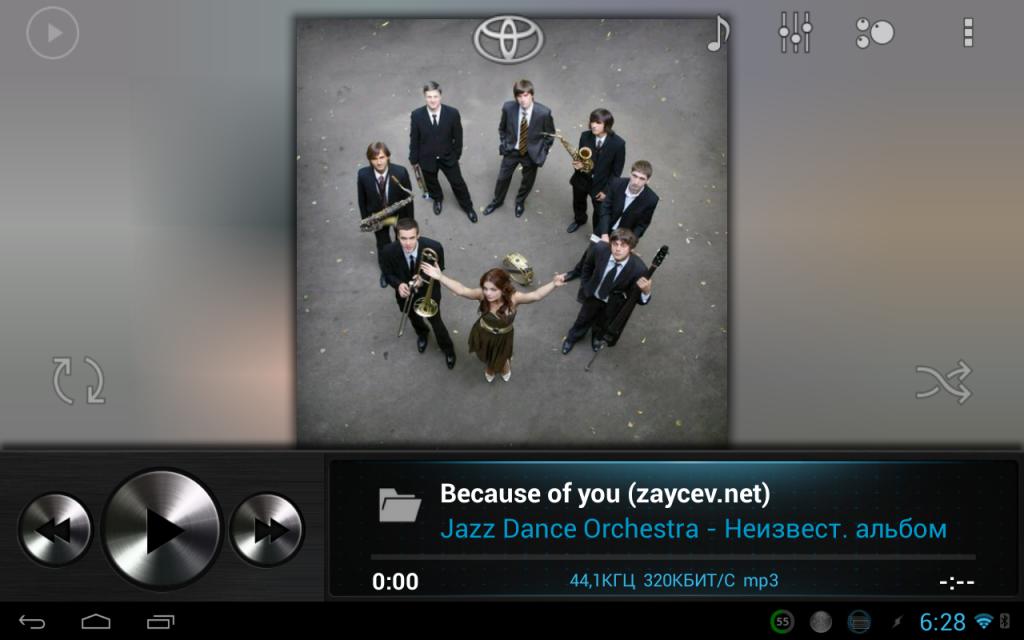

9. Планшет имеет хард кнопку "Home" она расположена как в удобном месте (сверху планшета при ландшафтном режиме). поэтому можно очень легко вернуться на рабочий стол.
10. Чуть не забыл иконка-логотип настроена так, что при нажатии на нее вы получаете виджет Poweramp плюс иконки-шайбы. дале через 9 сек. (мне так удобно, времени достаточтно, чтобы либо запустить приложение либо поставить-переключить трек в Poweramp) виджет и иконки исчезают.
11. Повторное нажатие на кнопку-шайбу Toyota на рабочем столе, отключает bluetooth, возвращает прежние обои, включает нижний док-бар Apex и переключается на рабочий стол по умолчанию.. Все планшет снова стал игрушкой для ребенка
p.s. на скриншотах разные обложки (при одной композиции) в Poweramp изза моих временных недоделок
вот вроде и все... возможностей на самом деле намного больше, и они постоянно улучшаются, добавляются... некоторые очень мелкие о которых мне кажется даже не стоит и писать

myxa781 , ярко!
А как реализовали этот значок тайоты вверху?
А как ввод и реакцию на голосовые команды проводите?
Как с Торкью дергаете данные? (Кстати. в торкью есть встроенная фитча голосового оповещения о холодном двигателе)
wave_is вне форума   Ответить с цитированием
Старый 02.07.2013, 16:48   #170
myxa781
Аватар для myxa781
Регистрация: 02.07.2013
Город: Днепропетровск
Машина: Toyota Auris 2007
Сообщений: 325
myxa781 is just really nicemyxa781 is just really nicemyxa781 is just really nicemyxa781 is just really nicemyxa781 is just really nice
Сообщение от wave_is Посмотреть сообщение
myxa781 , ярко!
1.значек реализован Overlays floating (в посте есть ссылка на маркет, для того чтобы включать-выключать плагином через Tasker) нужна про-версия
2. Ввод и реакция реализованы через Tasker (Get Voice -> значение записываем в переменную, затем анализ перемнной-> необходимые действия)
3.Торк настроен на сохранение определенных Пидов (sdcard/torqueLogs/trackLog.csv у меня эта директория забиндена на внешнюю microsd карту) затем таскером читаем этот файл (а именно последнюю строку файла через shell комманда tail -n затем эту переменную расчленяем (разделитель там , )
4. встроенные оповещение в Торке мне не нравятся и их не так много (например вот хочется чтобы со мной зимним холодным утром поздаровалась бортпроводница, сказала чтото полезное, сообщила когда прогреется двигатель, а если поеду на не прогретой машине то будет меня ругать и говорить разные гадости и тд......
с Торка вы можете получить в зависимости от вашего авто кучу данных (начиная от банальных задач -
время в пути например более 5 часов выдать сообщение, для остановки и отдыха.
реализовать учет заправка-расход, расчет стоимости поездки... да тут вообщем потенциал стремится к бесконечности... чтото из этого действительно удобно, чтото так для "понтов")
