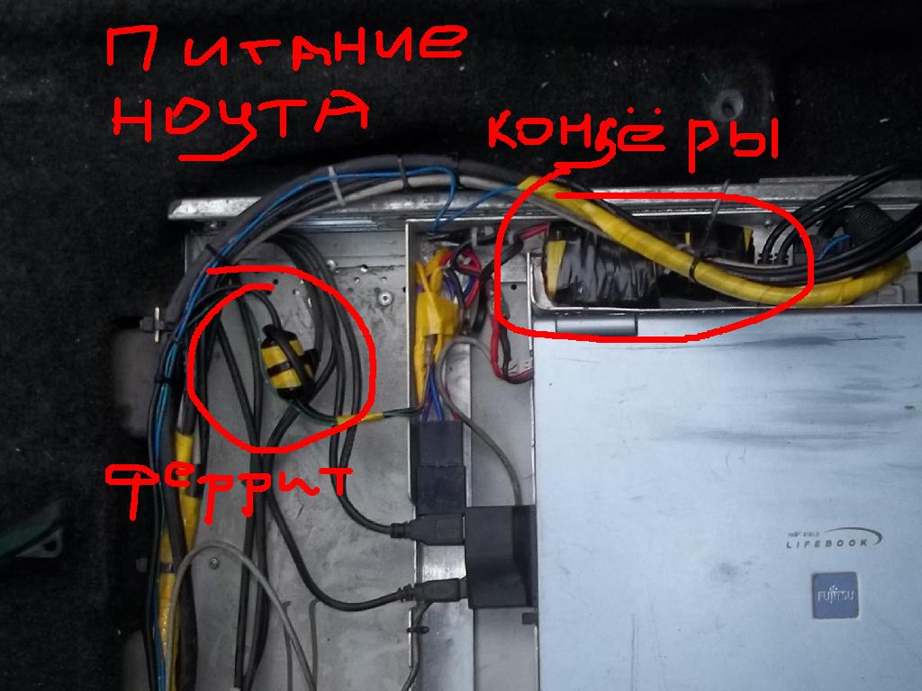

Сообщение от wave_is Посмотреть сообщение
проблема №1:
при использовании штатного выхода 3,5 происходят наводки звука. Проблема появляется во время запитки планшета от бортовой сети машины
Это проблема не только андроедных компов. Это проблема паразитной земли. Будет на любой аппаратуре в машине, подключенной раком.
Решается грамотной разводкой питания, грамотным прокладыванием проводов и фильтрацией питания.
pccar
Drive2
Старый 21.07.2013, 05:51   #169
CyberSubaru
Аватар для CyberSubaru
Регистрация: 20.01.2010
Город: Владивосток
Машина: Subaru Impreza GF/GG
Сообщений: 1,064
Это типичная проблема для КарПиСи, не только для Андроида.
Вот то-то и оно.
Смотрю такие проблемы постоянно возникают у новичков и они пытаются придумать какие-то способы решения, которые давно уже приняты. Но стариков форума они почему-то не слушают.
Решения:
1. LC фильтра на питании
2. Ферритовые фильтра на питании (как на крутенских шнурках USB)
3. Хорошая земля, соединяющая источник (планшет) и приемник (усилок, мафон)
4. Грамотная разводка питания
5. Грамотная прокладка проводов питания и сигнальных кабелей
6. Использование цифровых ДСП процессоров
7. Отсутствие в сети питания планшета БП с ВЧ преобразователями
Вот когда эти условия будут выполнены и "грязь" из звука не уйдет - тогда и стоит задуматься, что же заказывать с е-бая.
Собрано 2 года назад.
Плюс к этому добавлен XFI, ДСП.
И забыл - синенький провод, который идет по кабелю VGA - масса с ноута на звуковой селектор.
pccar
Drive2
