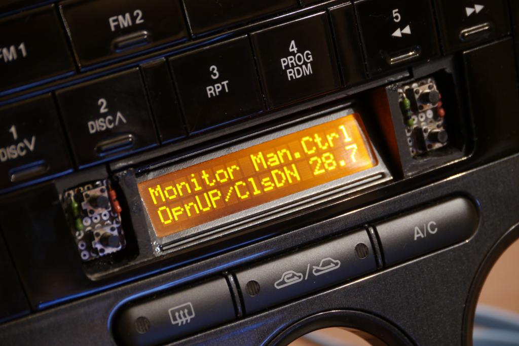

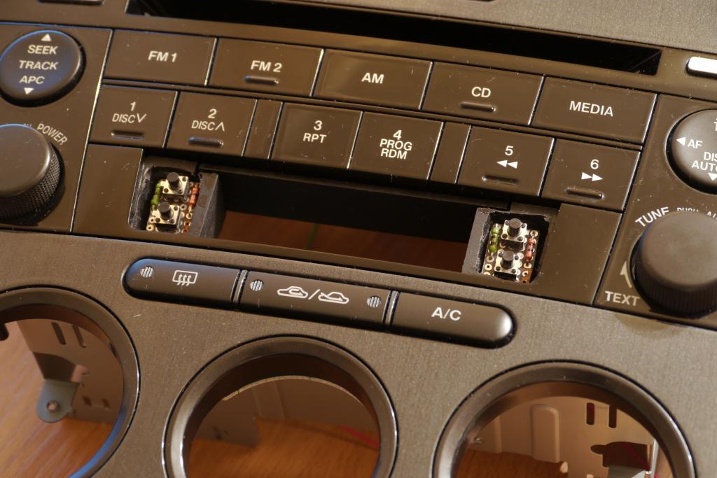

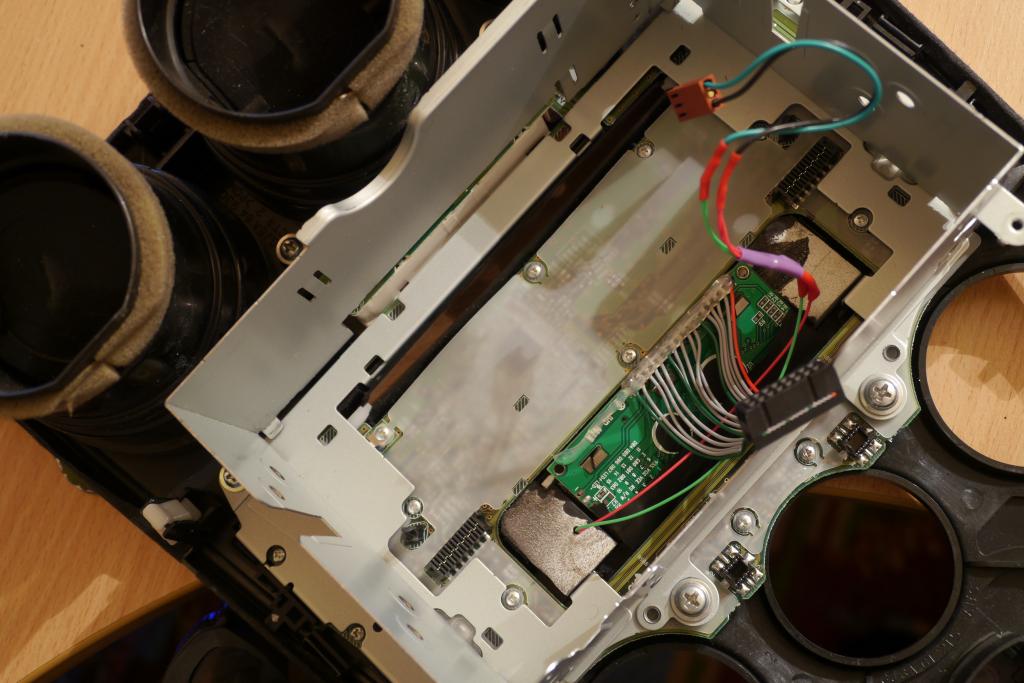

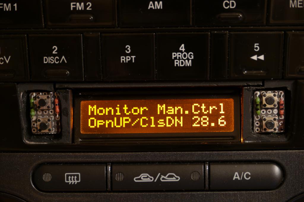

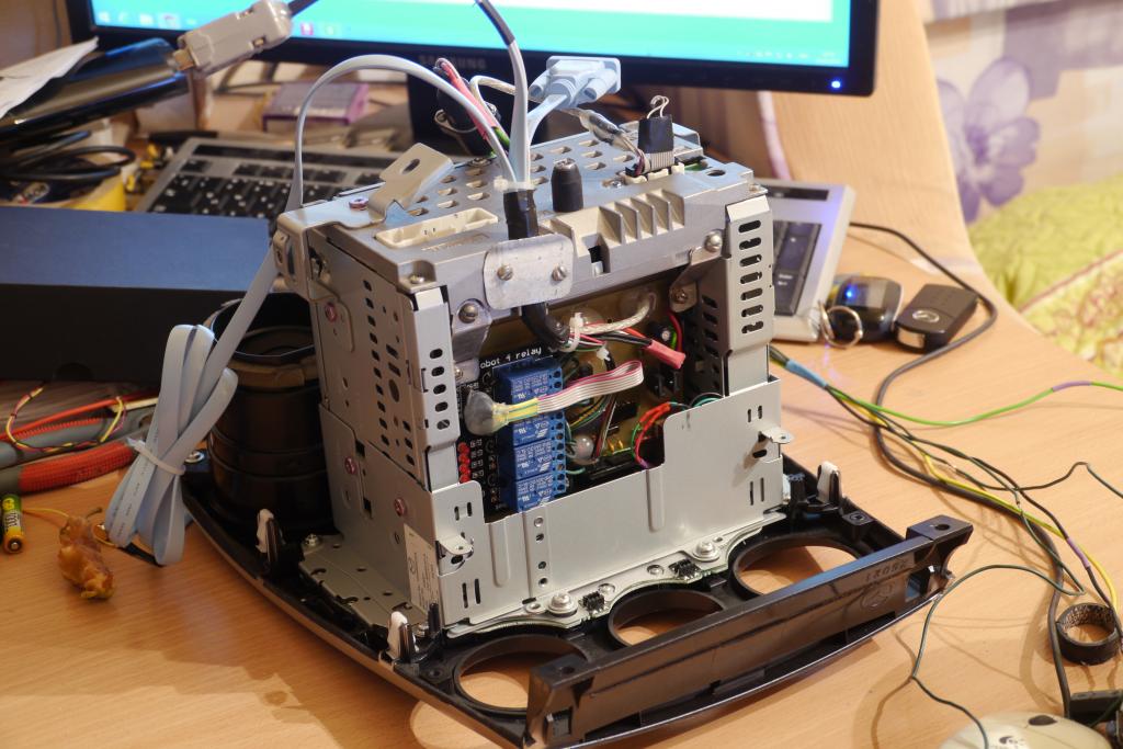

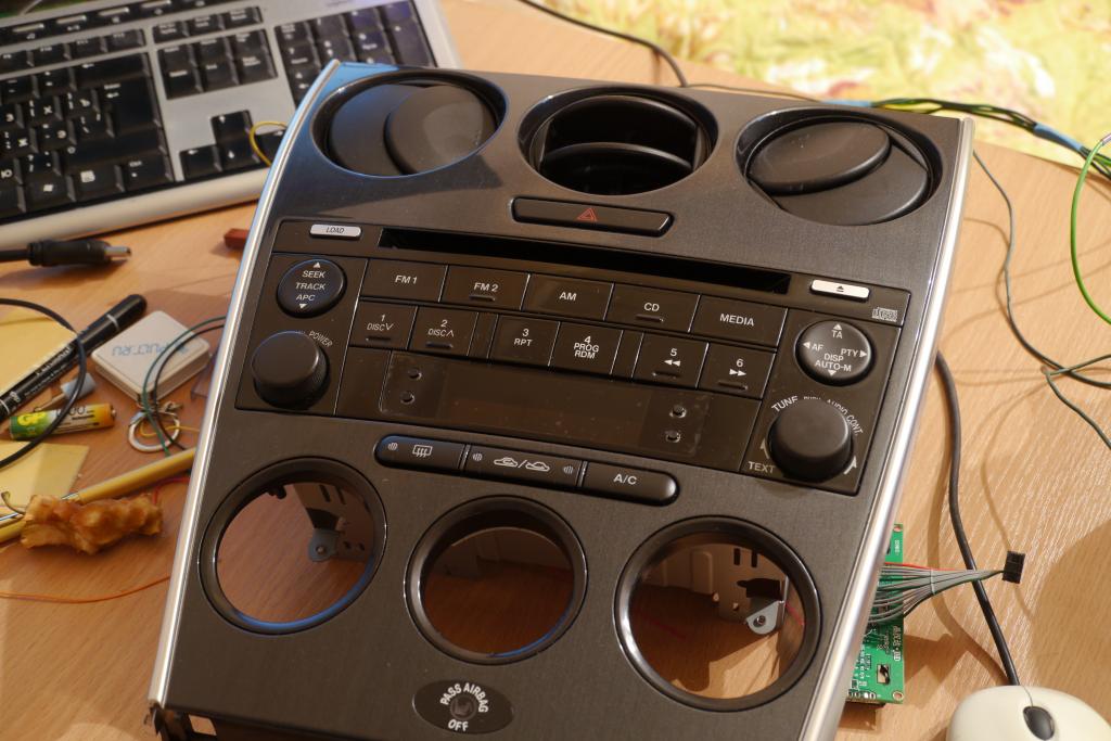

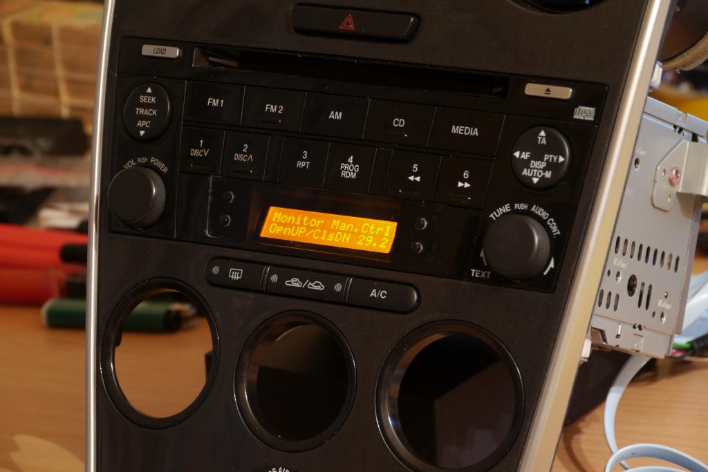

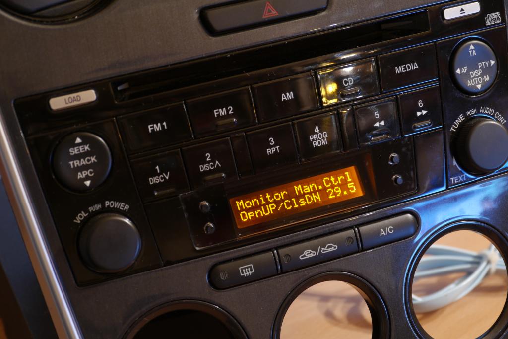

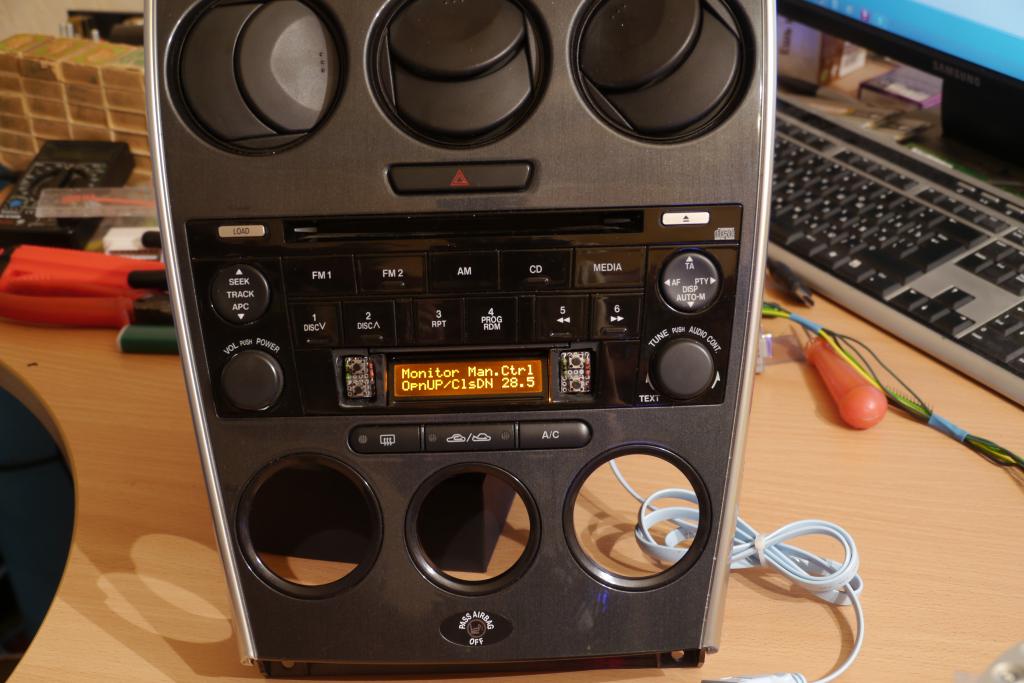

Покрасил из баллона, матовой чёрной краской,крепёж дисплея и кнопок.

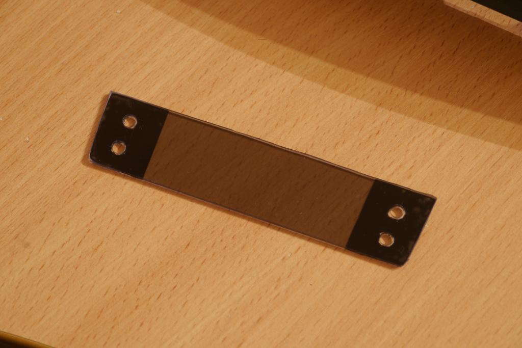

Затонировано (карявенько) лицевое окошко из оргстекла плёнкой для стёкол, в 2 слоя. Первый покрывает полностью всю поверхность оргстекла, второй слой только область кнопок.
Собрал всё в кучу.

Чуть видео:

Город: Армавир
Машина: Nissan Qashqai
Сообщений: 510
Четко, качественно все, меня всегда удивляли такие люди у которых терпения столько, ведь у меня его нет(.

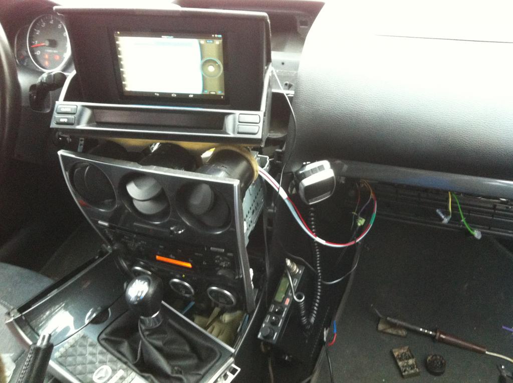

Установка:

Сообщений: 954
Будь добр расскажи как вывел звук через разъем сидишника или у тебя теперь другой вариант? Так, простыми словами.
Как бы вот:
http://www.pccar.ru/showpost.php?p=183528&postcount=49
Активируется кнопкой MEDIA

Обижаешь, конечно же я это видел
Из планшета как выводил, через аукс, или все таки звуковая стоит, если через аукс, то каким образом?
В самом гу нужно что то перепаивать? Или все реально просто, подключаешь к разъему сигнал динамиков и все что ли?
У меня нет кнопки "Медиа", скорее всего активируется через сам "ченжер", а это значит нужно подать сигнал на какой то контакт в разъеме.
Из планшета берётся просто из разъёма наушников и ведётся до разъёма CD-ченджера. К разъёму CD-ченджера подключается по схеме , указанной в посте 49

Дошло до меня В наушниках 3 провода, извини, что то я затупил.
