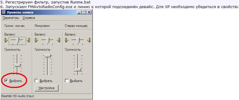

cудя по всему не удаётся получить инфу об одной из записывающих линий микшера. Попробуйте плиз вот этот экзешник

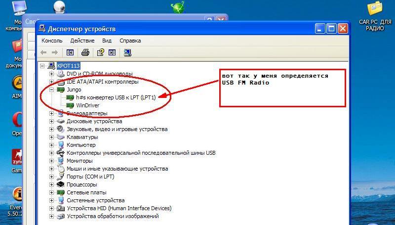

Не пойму как определяется это радио как оборудование или же как порт?

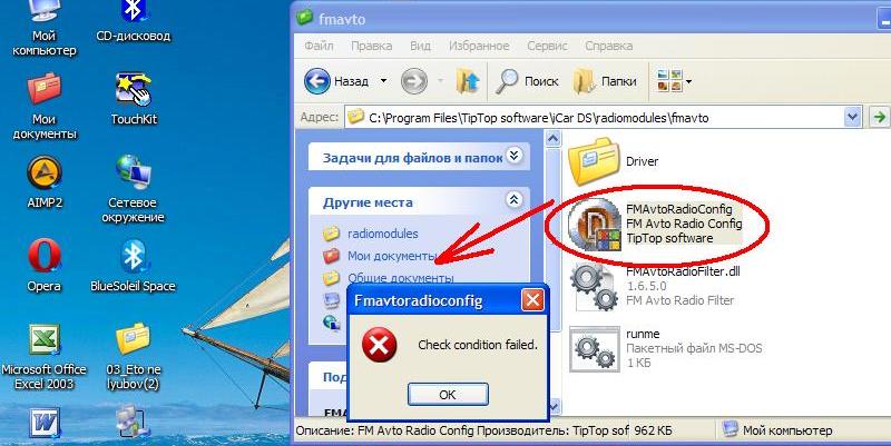

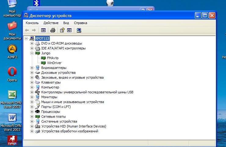

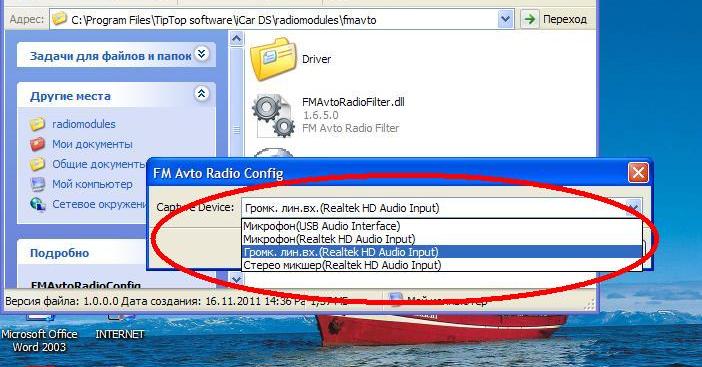

Каким то чудом удалось найти радио в оборудовании для этого откатил систему и устанавливал всё с самого начала причём драйвера на радио не ставил а просто подключил радио и он автоматом определил его как надо
Теперь радио в оболочке икар управляется. Но звук с радио идёт постоянно. всё делаю так как учили в предидущих постах но звук как появляется в начале загрузки так и идёт постоянно.
я понимаю что за звук отвечает как раз этот файл FMAvtoRadioConfig.exe
а он как я писал раньше не запускается в чем причина я не пойму
karpuk мне прислал новый экзешник он запускается но он выглядит по другому в нём нет строчки где выбирается порт хотя это может быть и не важно научите уму разуму вообще зашился. В чём смысл работы этого файла?

Сообщение от KPOT113 Посмотреть сообщение
а он как я писал раньше не запускается в чем причина я не пойму.
Понимаешь не правильно. Не причём здесь этот файл и не нужен. Не трогай его вообще. Сделай строго как написано в инструкции к iCar.
