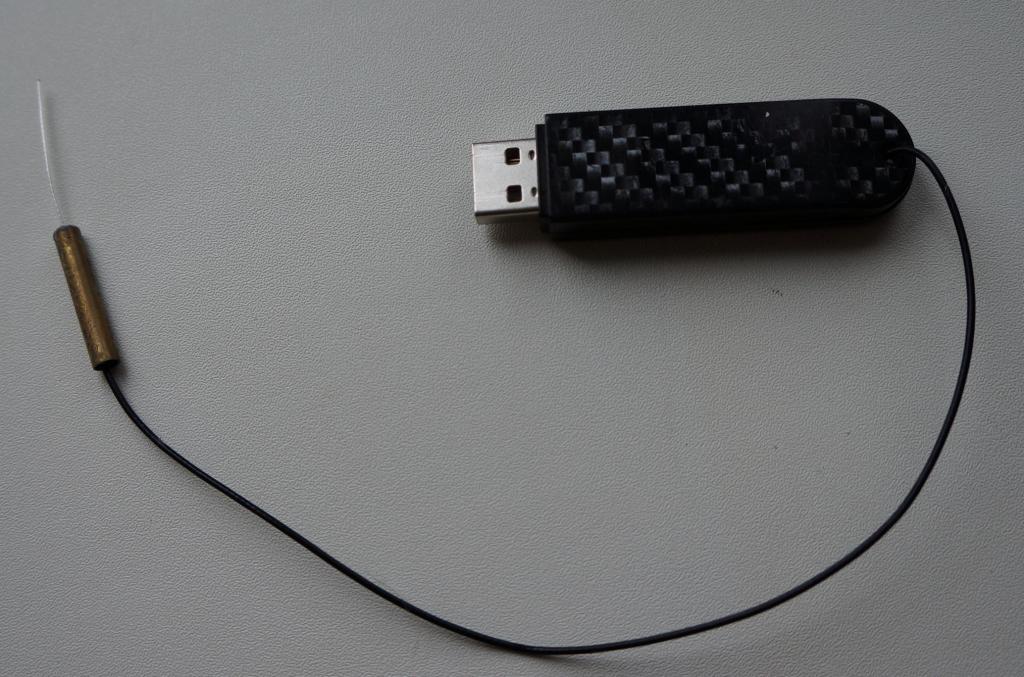

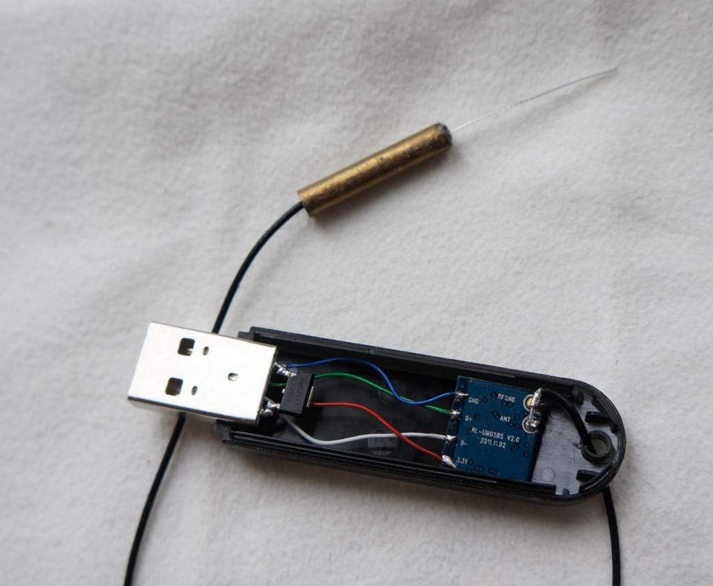

В продолжении темы...
Упаковал модуль вафли в корпус из под старой флешки, на питание поставил стабилизатор ASM1117-3.3 (понижает 5v до 3.3v).
Для прочности залил все термоклеем из пистолета.
Дополнительно подключил антенну, взятую из планшета.
В итоге получилось вполне лаконично... ))))
