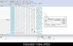

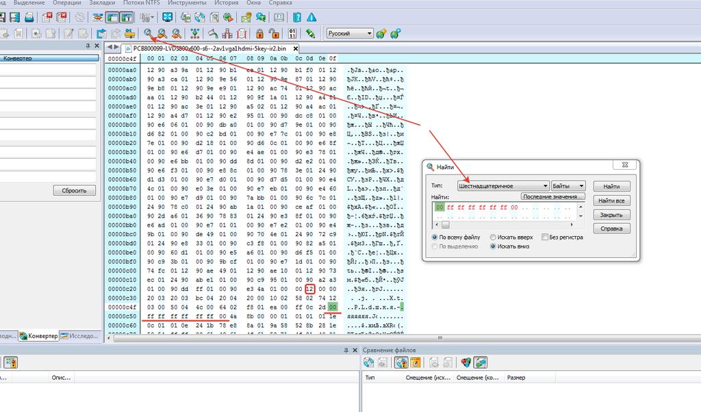

Даю скриншот с HEX Editor-а. Для чистоты эксперимента открыл в нем прошивку по последней вашей ссылке. Все находится. Но все таки убедитесь, что ищете строчку "шестнадцатиричного" типа, а не ANSI и не Unicode

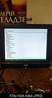

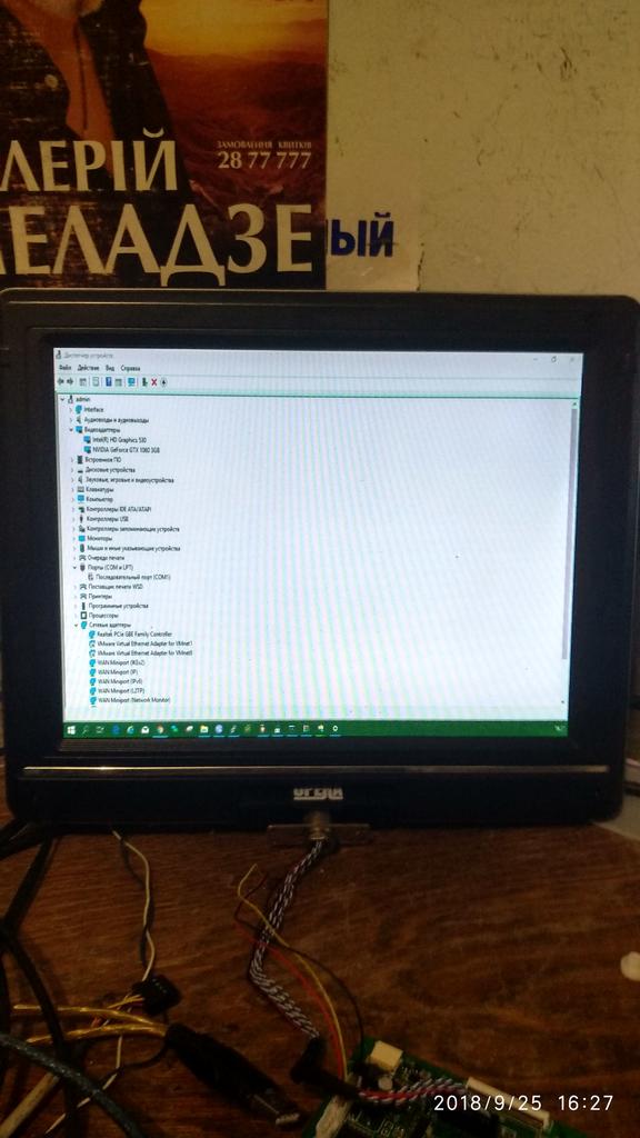

Та таки со смазкой на работе напряженка )) Почему-то против распития алкоголя на рабочем месте Таки с єтим скрином нашел. Вроде заменил , шью. Сейчас гляну что выйдет.
По началу глюкануло но сменил разрешение пару раз и все супер заработало. Теперь придумать как засунуть в корпус и будет у меня откидной 12 дюймовый монитор из покойного ДВД Опера, причем прям с поворотно-откидным механизмом )
