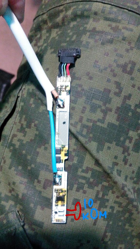

Где выделил красным , припаять резистор на 10 кОм.
У меня нет проблем в любые морозы.

Сообщение от Kudryash Посмотреть сообщение
Вложение 46175
Спасибо! Без резистора морозы держит?
Это точно от 2013 нексуса контроллер, у меня другой...

Сообщение от Успешный Посмотреть сообщение
Сразу припаял резистор, так что проверить прийдется тебе , отпишись если поможет!
