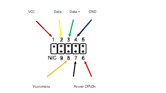

А мой блок Живёт своей жизнью.
Что только не делал. Провода On\Off материнки местами, с Асс не запускает комп. В одном положении пытается запустить 5 сек. кулер работает и вырубает и в этом положении не запускаеться с кнопки. Меняю местами - только с кнопки запускаеться и при отключении Асс полностью отключаеться комп ровно через 4 минуты. Пробовал режим Р0, Р1 ни каких изменений. USB не видит, может проблема в прошивке.
Помогите советом.

Вот схема подключения.
В этом режиме соседние USB в норме и комп запускается только с кнопки. Усилитель в норме. Выключение АСС - выключение компьютера через 4 мин.
Amber747 вне форума   Ответить с цитированием

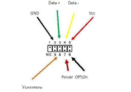

При таких настройках USB на матери вырубает, после включения Асс пытается запуститься, но через пару сек. глохнет. С кнопки не включаеться, замыкаю 6,7 начинается загрузка.
В чем косяк?

Оставь для USB вариант 1, а с контактами 6 и 7 поиграй - то так, то наоборот. Блок не замыкает кнопку, а подаёт 5В на материнку, поэтому полярность подключения 6 и 7 важна.
