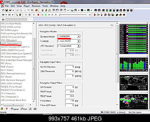

Сообщение от eclipsemmc Посмотреть сообщение

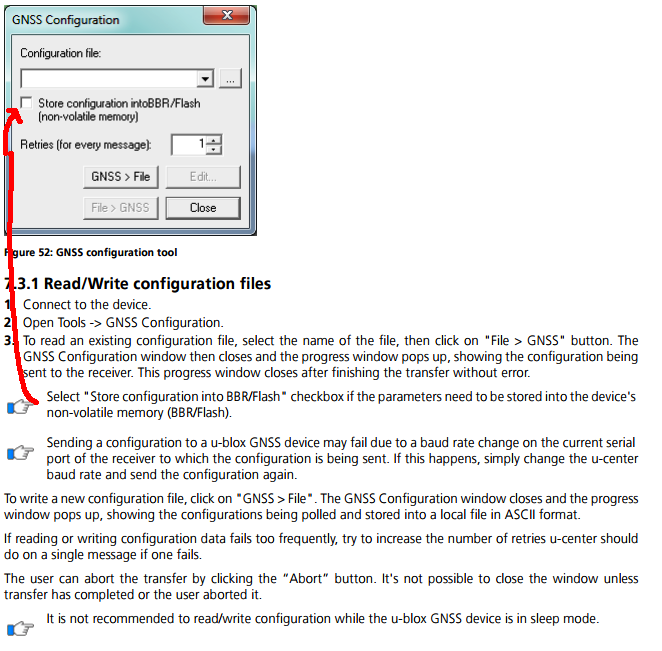

Коллеги, подскажите кто сталкивался. Значения не сохраняются. Третий день бьюсь, не могу внести корректировки в настройки модуля. Все по инструкции http://multiwiifaq.ts9.ru/gps-ublox.html Закрываю u-center, девайс от usb не отключаю, запускаю u-center, ctrl+F9 - значения дефолтные. До установки CR2032 настройки также не сохранялись. Начал смотреть в сторону обновления firmware. Постоянно ругается communication not possible, wrong baudrate. Все варианты скорости порта перебрал. Без толку ((
Это пробовали?
Название: Снимок экрана 2016-12-02 в 12.17.23.png

Сообщение от Lexins Посмотреть сообщение
Это пробовали?
Да, спасибо. С финишной настройкой разобрался. Данные сохраняет.

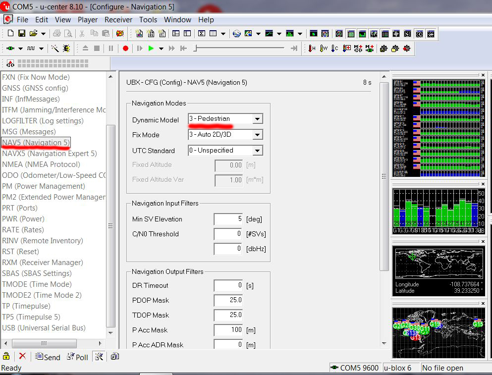

Остался открытым вопрос с отваливанием спутников при скоростях выше 110 км. Хз что за глюк такой. В ю-центре <110 - зеленым показывает, >110 сразу все синеют ((

В юцентре в настройках, возможно, стоит ограничение. За давностью не помню точно, но там задаётся профиль использования (пешеход, автомобиль, морской и что-то ещё) и есть какие-то ограничения по параметрам.

Ни в этой закладке случайно?
Скрин не мой правда.

да, в ней
