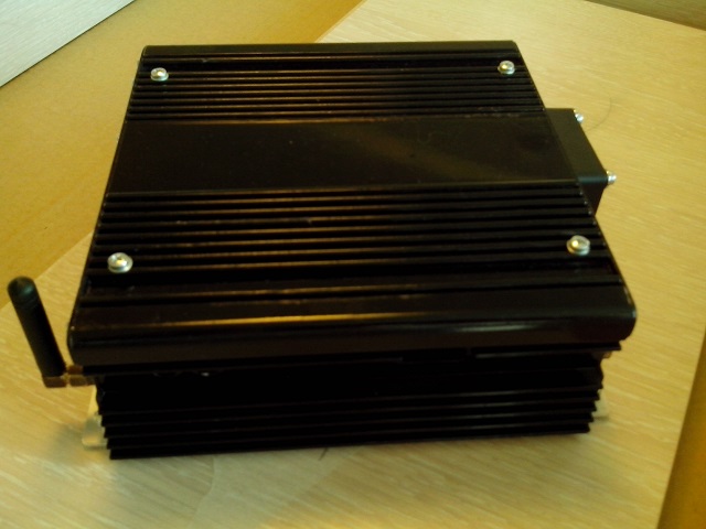

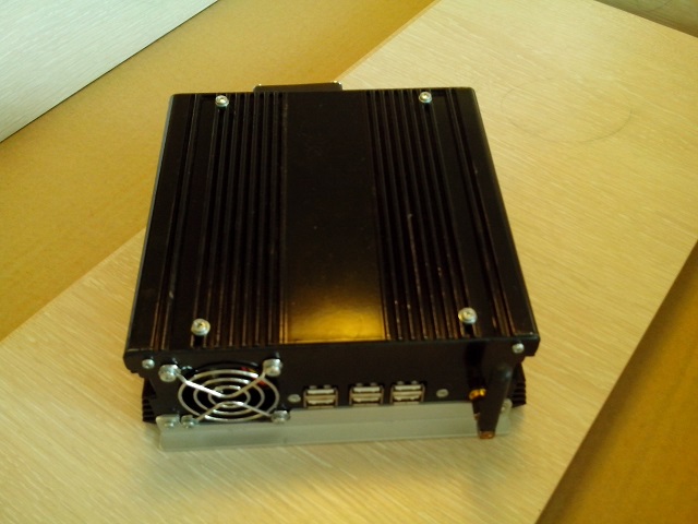

Системник готов - в майские планирую замену в машине... Размеры 170Х170. Под корпус взят аллюминиевый П-профиль. Боковые стенки и дно, вставляемое в пазы, сделаны из текстолита... +черная краска и лак ))

добавлен внешний вентилятор - т.к. блок расположен в "бардачке" к потолку. В задней стенке ящика отверстие, куда и будет торчать вентилятор, выдувая воздух в ноги пассажиру )). Для забора воздуха отв. тоже есть
