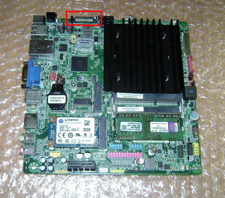

Определяемся с терминологией:
SSD - твердотельный диск, с интерфейсом mSATA, втыкающийся в в слот mini-PCI на материнской плате.
Никаких дополнительных подключений не требует. Важно чтобы слот на материнке поддерживал подключение подобных устройств.
HDD - обычный хард типоразмера 2.5" (ноутбучный) с интерфейсом SATA (данные + питание)
Подключается по шине данных стандартным SATA шлейфом, к стандартному SATAx разъему на материнке.
Для питания данного девайса используется стандартный шлейф питания SATA устройств. На материнке DN2800 для этого присутствует специальный разъем.
см.картинко
При питании системы от ATX блока питания используется стандартный коннектор SATA питания.
Не обязательно. SSD может быть и с интерфейсом sata или e-sata. В вашем случае да, SDD - msata
Опять же не обязательно 2.5"
Понятно, спасибо. Не думал что на материнке есть питание для sata накопителей, все продуманно у Intel. А какое там напряжение, не в курсе? По фото +5, +12, 0, 0.

Я просто думал вы его питаете с Power Control v.2.0, но там нету +5

А потом подумал, что возможно HDD подключен по e-sata (подключение внешних накопителей). Кажется питания и данные в e-sata идут одним кабелем. Не знаю есть ли на материнской плате данный разъем.

На этой плате нет е-сата. Есть комбинированный слот с поддержкой подрубания msata. Если туда засунуть его (msata в слот), то в серый разъем sata устройство (винт) подключать неззя (по ходу линии общие).
По поводу отличия сата и есата есть предположение, что в есата на горячцю можно сувать, а в просто сата неззя. То, что в есата можно на горячую - это точно (щас так делаю). А вот как на счет просто сата не знаю. На счет питания есата по сигнальному кабелю - это врядли.
Но у Alex-L работает одновременно sata и msata.
У вас внешний хард с интерфейсом е-сата?
Вот при питания e-sata, и вот

----Но у Alex-L работает одновременно sata и msata. ---
Почему нет? только на черный разъем sata второй винт (серый тогда нельзя). И я так делал.
---У вас внешний хард с интеревейсом е-сата?---
Это да. Коробка с портом e-sata. Чет я и забыл ))). Тада извиняюсь, если кого-то завел в заблуждение.

Отвечу всем сразу по сути:
Напряжения стандартные для SATA: +12 ; G ; G ; +5
Подходят стандартные шлейфы питания, правда с обеих сторон должны быть разъемы как на стороне харда.
Интерфейс E-SATA допускает "горячую" замену накопителей (как флешки), питание - отдельно.
SATA пробовал менять на "горячую" (вообще этого делать нельзя!) - иногда подхватывает, иногда нет.
На DN2800 два разъема SATA (данные) - черный и серый. Если устанавливается SSD mSATA в mini-PCI слот, тогда серый разъем работать не будет. Черный работает в любом случае.
