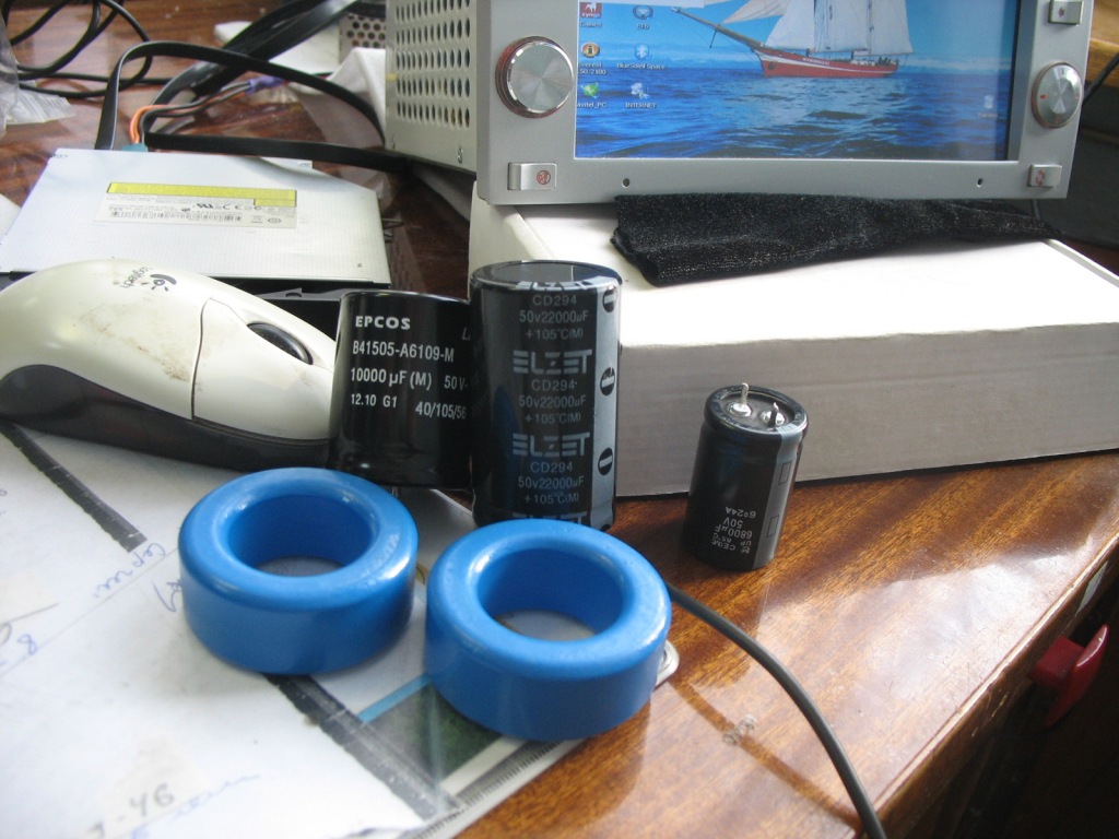

Хочу поставить фильтр что-бы отфильтровать помехи.
Прикупил этими кондеры и ферриты. Начнём изготавливать. Пошел мотать катушку проводом, предвижу что намучаюсь 2.5мм
Вопрос: хочу сделать 2 шт.: 1 на комп 1 на усилок есть ли в этом смысл? может достаточно одного и куда его ставить?

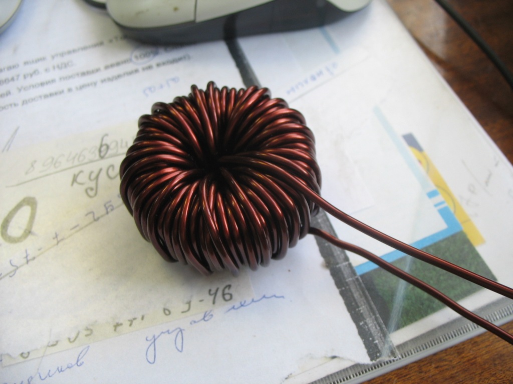

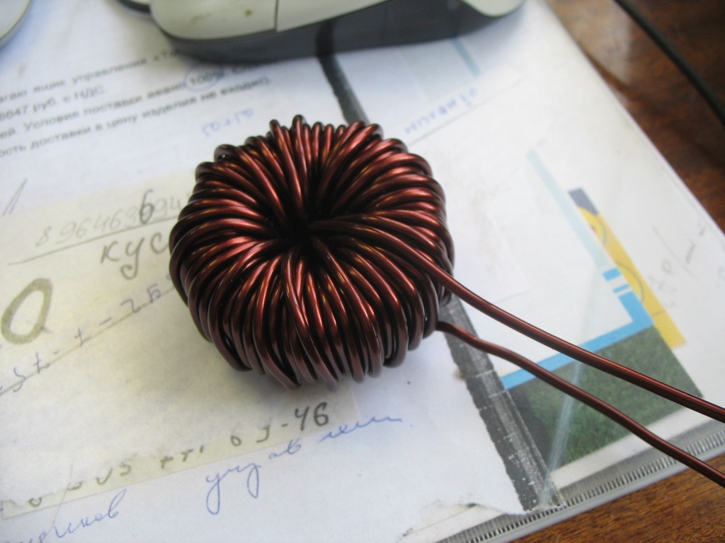

Намотал катушку уместил 81 виток провод 2,5мм феррит 50х30х20 думаю этого должно хватить...

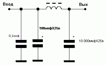

Фильтр питания для CarPC

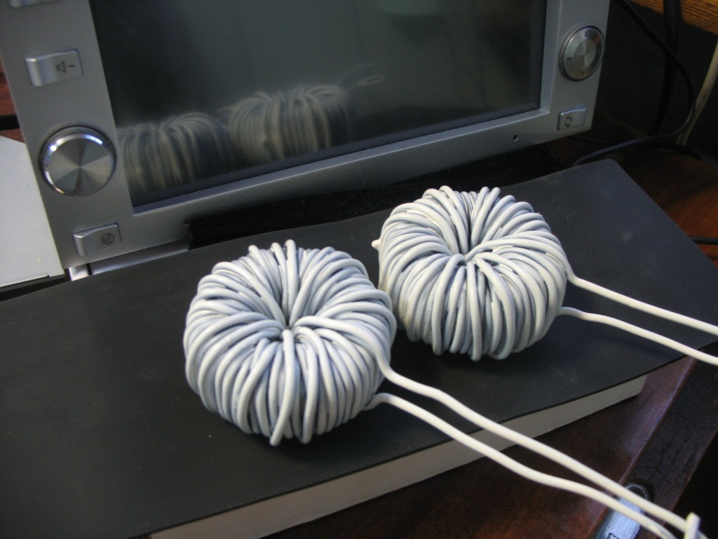

Пропитка лаком.....
