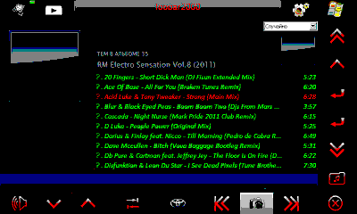

Небольшой анонс, ещё один вариант главного меню
[/IMG]
Внешне мне нравится скин CrystalSilver. Когда только родился скин CFStyle еще под РР, раза два пытался перерисовать его под CrystalSilver, но за Андреем не упевал. Потом просто было сделано столько что уже ничего не подогнать под этот скин и у меня напрочь отбило желаение перерисовать Хотя мечта осталась
Новый экран очень понравился! Только вопрос там именно датчики или там может быть что угодно?
Инструкция к iCar DS
iCarDS + Тестер ECU

Еще почемуто не раьотает кнопка предыдущий трек в этом шаблоне, а может и не только в этом в других не пробовал
