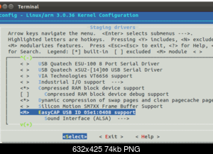

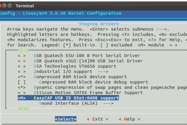

на планшете busybox cat /proc/version, выясняем что ядро 3.0.36 и собрано с помощью arm-2010.09(4.5.1)
беру конфиг /proc/config.gz
скачиваю данную версию компилятора, исходники ядра 3.0.36
кидаю конфиг туда (~/christiantroy-linux-allwinner/arch/arm/configs), называю типа a7hd_defconfig
В терминале:
Код:
cd /home/rage2/build/christiantroy-linux-allwinner
sudo make ARCH=arm a7hd_defconfig
sudo make ARCH=arm менюконфиг
появляется меню, в нем нахожу уже имеющийся драйвер для оригинальго Easycap, ставлю напротив него (M), выхожу, сохраняю конфиг.
Ну и далее
Код:
sudo make -j4 ARCH=arm CROSS_COMPILE=/home/rage2/build/arm-2010.09/bin/arm-none-linux-gnueabi- modules
Все собирается без намека на ошибки.
Иду /home/rage2/build/christiantroy-linux-allwinner/drivers/staging/easycap и забираю свежеиспеченный easycap.ko
Кидаю в планшет /system/lib/modules ставлю на него системные права, запускаю
Код:
su insmod /system/lib/modules/easycap.ko
В ответ ругается (Exec format error)
update: косяк найден, исходники криво скачались...))
Последний раз редактировалось Rage2; 07.09.2012 в 22:18.
