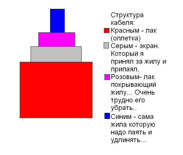

Ну вот и все, удлинение шлейфа закончилось неудачей. теперь все контакты прозваниваются на землю. т.е. по идее 1 контакт должен созваниваться с 1 на другой стороне, а у меня все... Моник не работает...

видел где то тему про такое, автор писал, что в одном из раъемов фиксирующая пластинка просто пережала проводки. кабель можешь новый купить, хотя бы к примеру на eee-pc.ru ,я пока удлинял кабель от своего 900 пысюка, запорол один, купил там с рук. Удлинить у меня кстати так и не вышло, может что немного другое на 7 асусе, но на 9 они звонятся не 1-1 далеко,я прозвонил живой шлейф, терь знаю схему, но удлинить так и не вышло, что только не делал уже...и на плату паял и в разъем и ка тока не изгалялся...хрен чего. к примеру даже если вырезать от одного всего лишь провода кусочек и нарастить малюсеньким проводничком, хоть в 2 см длиной - сигнал начинает разваливаца, потом долго курил маны по LVDS интерфейсам...написано, что там должны быть пары, делал так парами....так же история....так что если кто соберется удлинять 9 - осторожнее, я запорол 2 кабеля с третим решил не рисковать и просто выкинул свою магнитолу,выточил и скрутил из алюминия коробочку под 2 дина с 2 полочками - для бука и для потрошков типа звуковухи ну и этого 15 сантиметрового шлефа мне хватает теперь, делаю как раз блок целиковый, коробочку прикрутил к рамке своей родной и на нее прикрепил моник, смотрится как родной в машине. а про удлинение...в общем это конечно ужас...я 3 недели паял, разными проводами, способами...и шлейфами и проводами из vga - dvi кабелей и никакого результата...изображение есть, но страшное мож в 7 просто попроще, в 9 кстати разъем монитора другой, 40 пиновый. есть у меня подозрение что делать надо шлейфом и паяться прямо в разъемы новыми проводами...разъемы я разобрал, чтоб посмотреть...впринципе реально, но труд конечно китайский....я уже паяльник видеть не могу ))

C Genius поговорил... Оказывается не то мы паяли...
Будем переделывать, но хз получится или нет. Оказывается собака зарыта очень глубоко, она очень тонкая и хлипкая... Не знаю выйдет или нет... если нет - буду искать новый кабель и уже не эксперементировать с ним...
Вот примерная структура кабеля. Цвета выбирал произвольно, кабель совсем не тех цветов.
