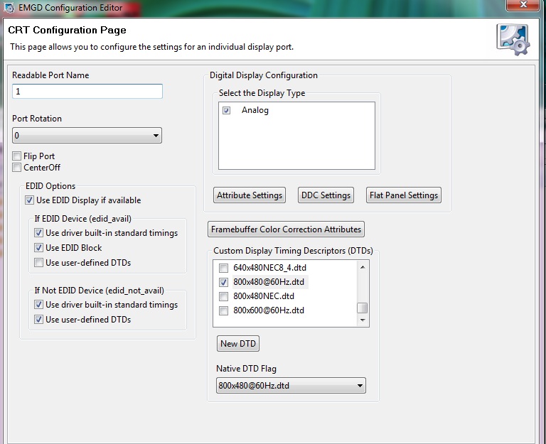

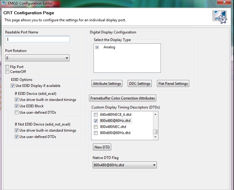

Сообщений: 495

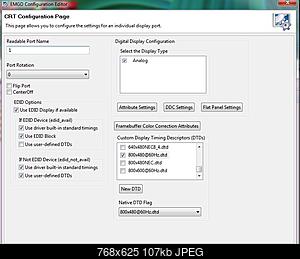

Материнка DN2800MT. Разрешение 800х480 выставил. Но качество Г.... Края букв четкие, но пиксель на границе либо есть, либо нет совсем - третьего не дано. Буквы получаются резаные. Возможно надо с таймингами поиграть. Разрешение кстати можно поставить любое. Программа на основе введенных пользователем требований, генерирует драйвер. Прога родная интел здесь, там же и описание проги и установки.
Вот один скрин проги. (кстати многое для меня тут пока - загадка, что куда)
Может у кого есть уже опыт настройки? Поделитесь как тут что.

srv29 is on a distinguished road
Вложение 30495
может поиграться с настройкой шрифта ClearType ?

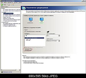

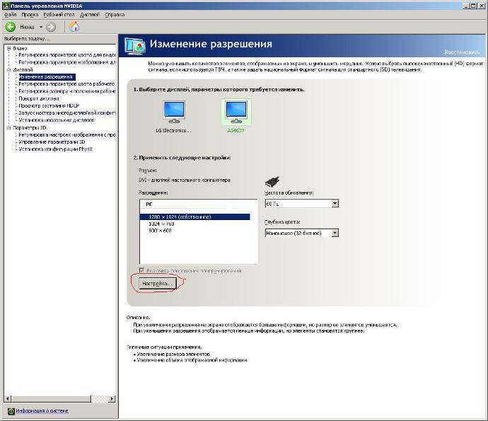

1. Подключаем настраиваемый моник к компу с Nvidia (у меня через HDMI)
2. запускаем панель управления Nvidia.
3.Клонируем раб.стол.
4.переходим в раздел изменения разрешения. см. скрин (сори скрины замыленные из-за нестандартного разрешения)
Название: Панель управления.JPG

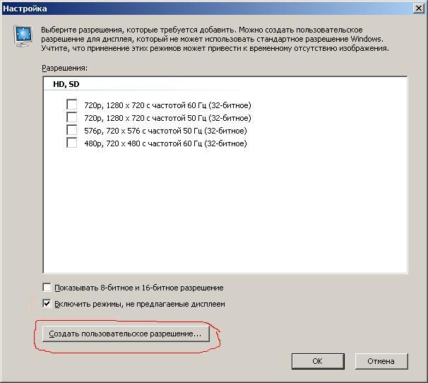

5. Выбираем нужный монитор и жмем: Настройка
6. А в окне настройки жмем: создать пользовательское разрешение

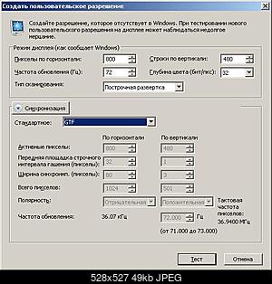

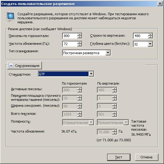

7. В появившемся окне вбиваем нужное разрешение, частоту обновления и глубину цвета. Затем выбираем метод синхронизации и жмем тест. Контролируем что получилось визуально и через OSD моника. При наступлении счастья фиксируем параметры для дальнейшего использования DTDCalc... Мне хорошо было с такими параметрами
