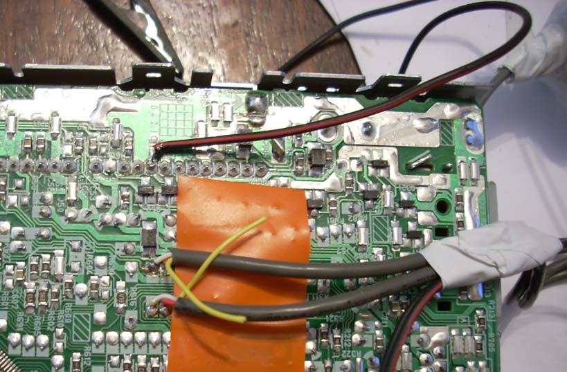

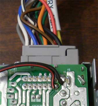

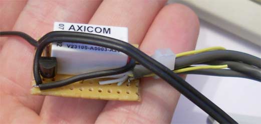

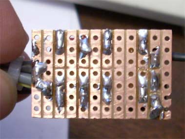

Добавил в магнитолу линейный вход.
Включается при переходе на AM частоту приёмника.
Спасибо NiMar за подсказку!
Шумы эфира теперь не страшны, но все остальные гадости - скрип харда и сдрома и фоновый шум компа стали слышны более четко.
Буду теперь с землей разбираться нормально.
Продолжаю работу над панелькой - самодельный контроллер на com порт почти готов. Нужно теперь найти подходящую морду от магнитолы для доработки.
