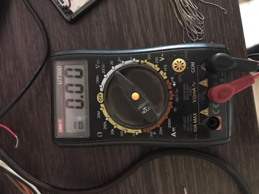

Другого источника нет. Меряю мультиметром uni t. Сейчас на снятой батарее 4.98 показывает. Когда подключённая была, на батарее 4.6-4.8 показывал. при зарядке через провод от розетки на разъёме показывает 5.8. А от повер банка подключил 12 показал.

У меня такое впечатление, что мультик завышает показания, а фактически напряжение гораздо ниже. При зарядке показывает 5,8V - такое напряжение очень сомнительно!

На юсб и мерил )) в общем на батарее во время зарядки 4.8, на пятаке vcc 5.8, тестер пойду стрельну сейчас у соседей

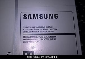

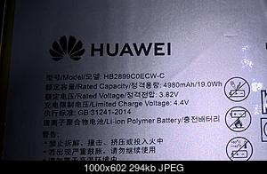

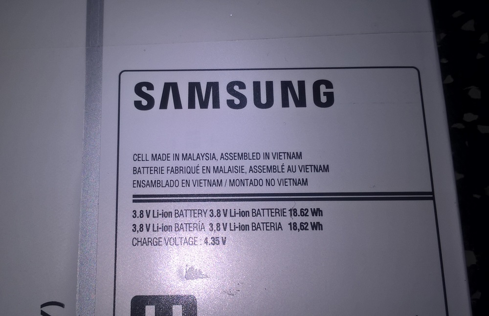

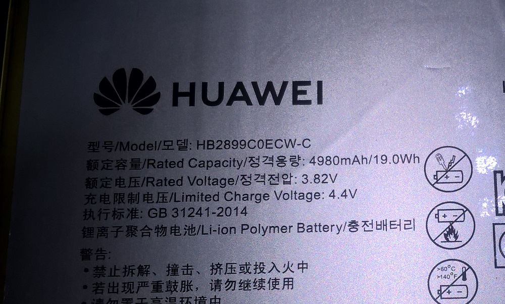

Зарядил полностью батарею в планшете Digma (контроллер простой-без "интеллекта", похож на Lenovo) - показывает 100%. Вынул и замерил напряжение на контактах - 4,16V (с учётом "древности" вполне приемлемо). Достаточно "свежая" и полностью заряженная батарея покажет 4,45V (максимум).
ID:	51928 Нажмите на изображение для увеличения
В вашем случае где-то ошибка и скорее всего в тестере.

Да я уже тоже понял что это тестер мать его, я на даче, хороший дома, у соседей нет ни у кого, завтра утром приятель завезёт. Я его проверил предварительно, паяльник показывает напряжение 23.4, а он 26, жесть короче, столько времени убил и нервов, и Вам тоже потрепал...

замените батарейку в мультиметре
