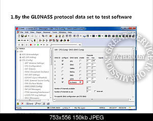

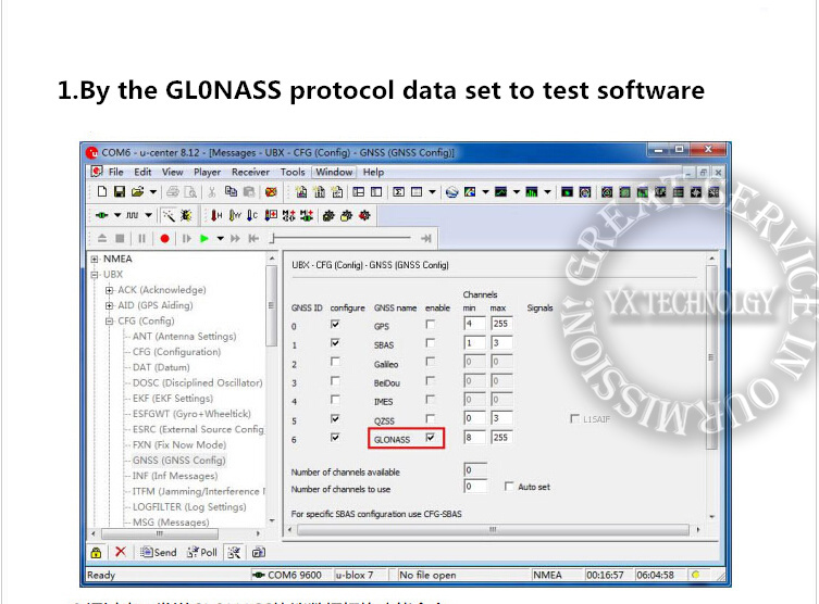

Подскажите, где в сетингах u-center явно указать работу со спутниками Глонасс? Показывает только gps... Спасибо.
Upd.
Нашел такой мануал:
Разницы как-то не увидел ((
Тоже столкнулся с проблемой не сохранения настроек. Батарейку припаял, все сделано по инструкции http://multiwiifaq.ts9.ru/gps-ublox.html, ошибок не допущено. Модуль можно даже не передергивать, достаточно перезапустить приложение u-center 8.21, как настройки сбрасываются - то есть косяк не в батарейке. В остальном работает на раз, спутники подхватывает быстро.
