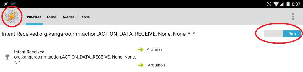

Maniac82, а таскер и профиль в нем включен?
конечно.я же говорю саму обработку интента таскер видит.
