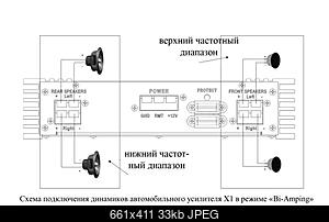

1) Я имел ввиду про режим "Bi-Amp" из коробки.
Судя по схеме:
Возможно использовать только по одной крутилке (ФНЧ для задних и ФВЧ для передних).
Для использования одновременно 2-х фильтров на Перед и Зад имеет смысл пользоваться этим режимом или проще поставить в "ST" и "Direct off" и настроить диапазон фильтров через прошивку?
Честно говоря, алгоритм работы элементов там не очевиден, можно по всем элементам схемы в проекте СигмаСтудио пояснения - алгоритм работы, соответствие физическим входам/выходам?
По проектам для фронта и реара понял только где находятся крутилки LPF и HPF, на этом все догадки закончились.

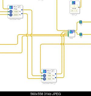

К примеру, для моих нужд возможно изменить проект вот таким образом:
Чтобы усилитель в "ST" и "Direct off" отдавал на динамики сигнал с частотой от 1500(7000) до 11000(20000)Гц?

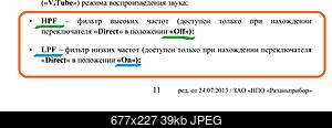

2) Ещё есть такая штука в инструкции, думается, что это опечатка:

1.Нет "под рукой" компа с проектом и SigmaStudio... Но по памяти - регулировки в "стандартном" проекте были и по LPF, и по HPF - и у твитеров, и у НЧ-СЧ головок, только с разными, соответственно, полосами среза. Можете поиграться стандартными прошивками меняя частоты среза и типы фильтров, если уж чего не понравится - мудрите сами, вплоть до использования выравнивания АЧХ по точкам - есть и такая функция в Сигме.
Комментарии обязательно поставим - спасибо за совет, но уже после праздников.
2. Да, опечатка! Спасибо, исправим! "Direct ON" - и все идет мимо DSP.
