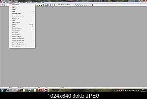

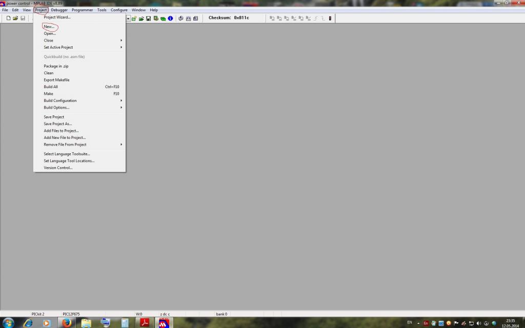

Да первый раз всегда сложно. По стопам других - легче. Глянь в ютюб. А в двух словах - создать новый проект.

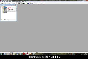

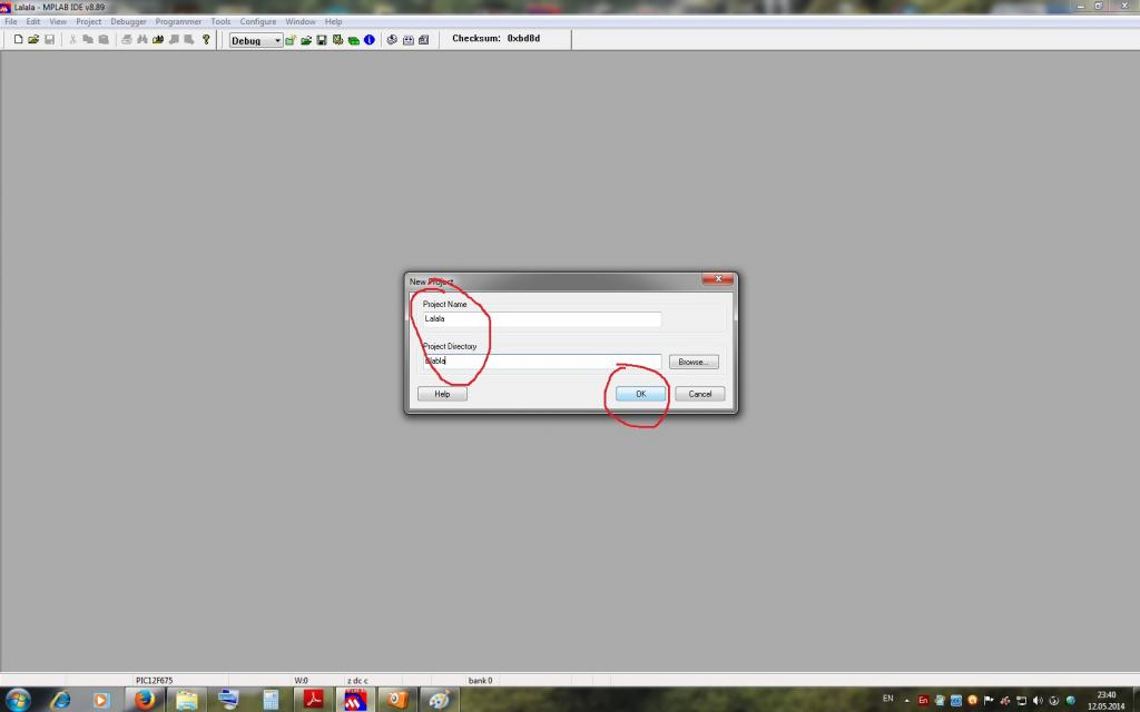

Назвать его. Положить желательно где основная программа MPLAB. На английском.

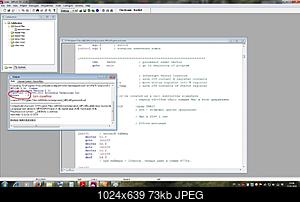

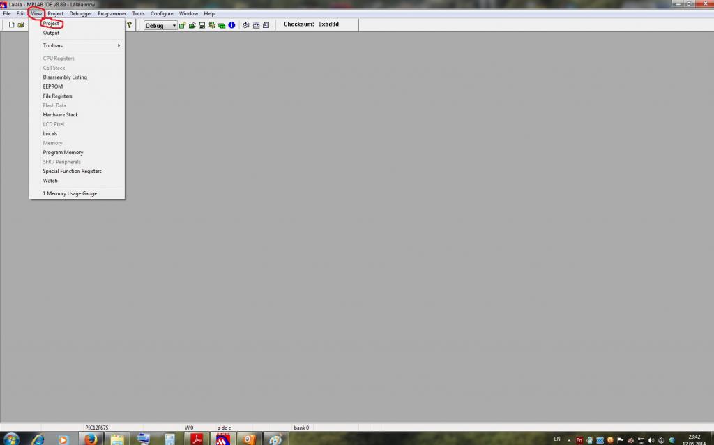

Добавить окно на стол

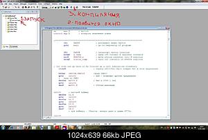

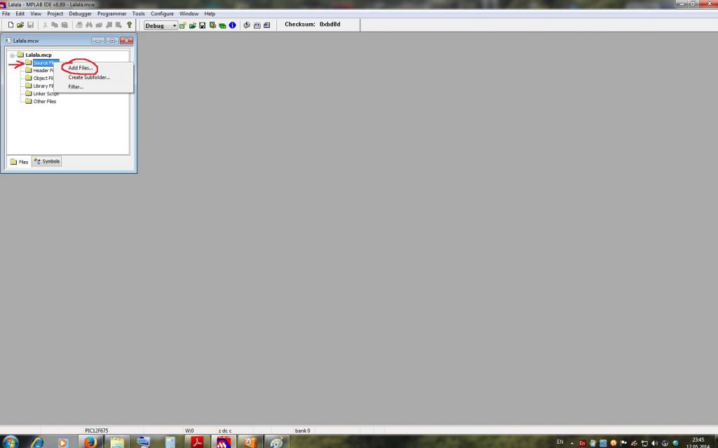

Правой кнопкой добавляем наш исходник *.asm

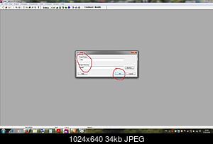

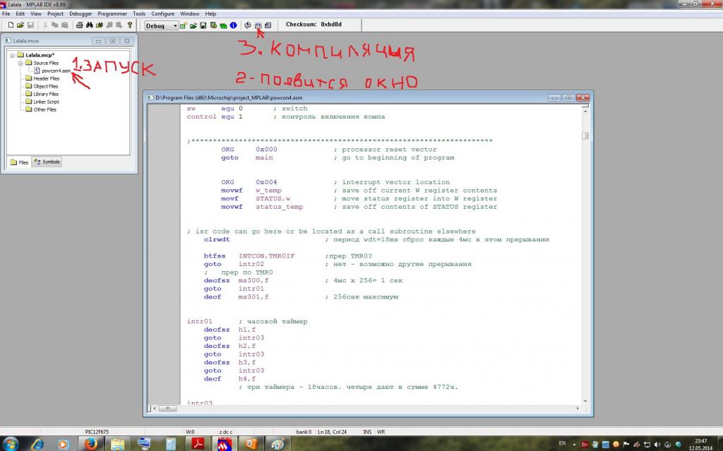

Запускаем *.asm . Появится окно с программой. Компилируем. (проверь что внизу горит твой процессор- можно выбрать сверху в окне)

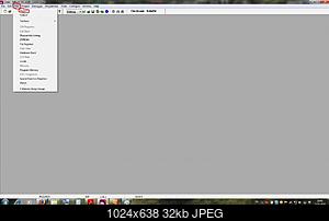

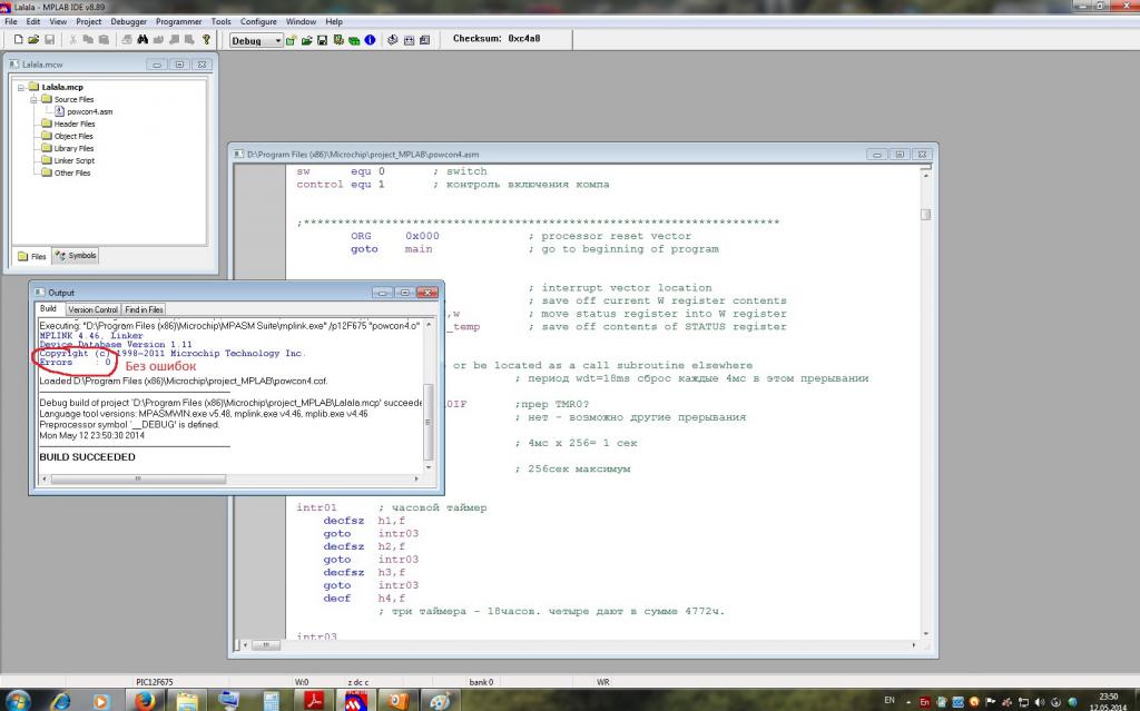

Если все ок - ERROR 0!
Ну это так - для затравки. Потом у тебя появятся связанные вопросы. Спросишь помогу чем смогу.
