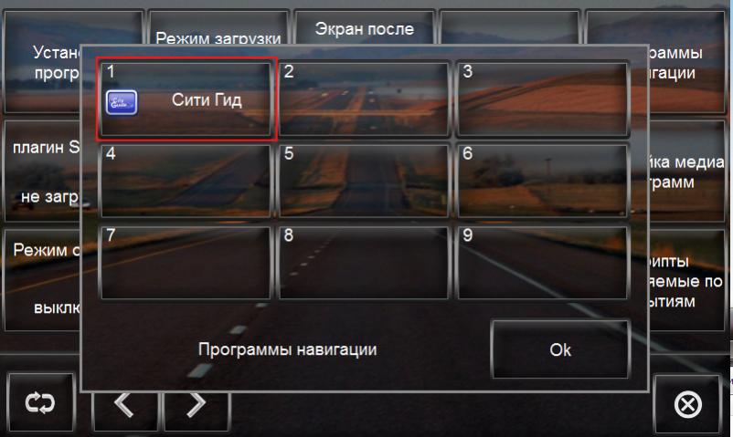

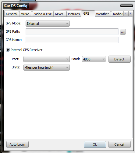

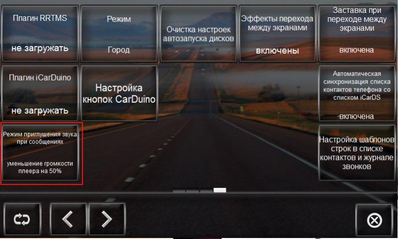

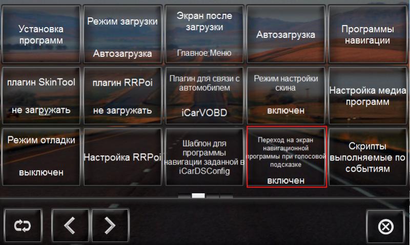

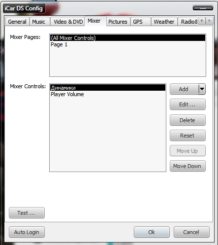

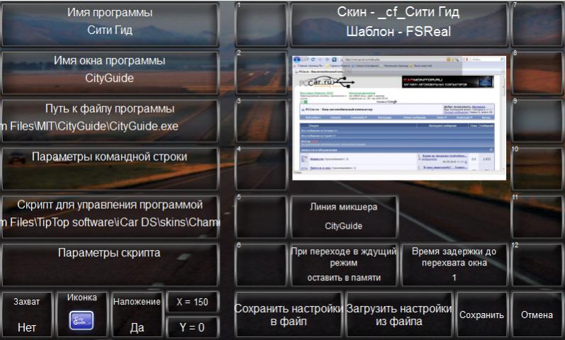

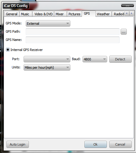

Встроил CityGuide (правда только в полный экран, иначе надо делать скин под другие размеры, окно, как в предыдущих версиях, не встраивается в часть экрана)без захвата, назначил программой навигации. Переключаюсь с экрана навигации, слышу сообщения программы, но экран не переключается. Через config не встраивал. В чем причина?
Старый 11.03.2013, 19:45   #149
Bersenev
Аватар для Bersenev
Регистрация: 23.04.2009
Город: Ставрополь
Регион: 26
Машина: Opel Zafira 2007
Сообщений: 5,275
Не знаю, так как информации никакой, кроме того что нет захвата и полноэкранный шаблон. Хотя бы скриншот настроек увидеть. А то неизвестно ни какая линия микшера задана в настройках, ни как линия ситигида называется в микшере винды, включен или нет режим переключения на программу навигации, происходит ли приглушение плеера при сообщении от ситигида.

Сделал скриншоты настроек (может не все, но как понял)
А по второму вопросу - почему-то у меня в диспетчере не показало имя окна.
