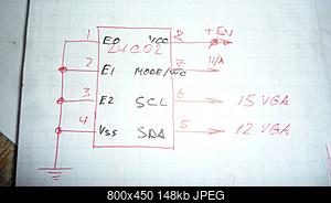

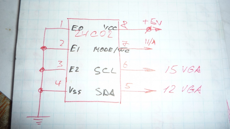

[QUOTE=Programmer;186799]Есть идеи как это можно сделать, если нельзя через PowerStrip и программа драйвера видеокарты не позволяет создавать пользовательские разрешения и выставлять частоту?
как вариант взять микрушку 24с02, Нажмите на изображение для увеличения
ID:	22482 прошить её вот этим 800x480_EDID.rar(смотреть MonInfo)
воткнуть в VGA разъём, тоесть прикрутить DDC, при подключении комп сам считает, и установит правильное разрешение
потом микруху можно вытащить и убрать до лучших времён, данные пропишутся в реестр.
можно наверно как то отредактировать реестр, но этим я неинтересовался
Lilliput 629/619/Zotac 8300 mATX/AMD X2 250/Samsung 320G/M2-Itx/dvd sony AD 7593s/OBD-ORION/Tv-Fm-GPS PILOT

[QUOTE=vovicus62;186828]
Сообщение от Programmer Посмотреть сообщение
как вариант взять микрушку 24с02, Вложение 22482 прошить её вот этим Вложение 22481(смотреть MonInfo)
Порывшись в реестре, нашел "Default_Monitor" в нем есть папка с длинным названием, видимо это GUID, типа этого 4D36E96E-E325-11CE-BFC1-08002BE10318, в ней есть ключ BAD_EDID, в нем HEX значения, все равны 00.
Я сделал следубющее:
Рядом (с "Default_Monitor") лежит папка от другого монитора, я прошел несколько уровней вглубь и нашел ключ EDID, экспортировал этот ключ, через DTD Calculator нашел DTD, изменил значения на те, что предлагались в теме давайте прошьём GL619 монитор, вставил получившуюся строку DTD в место старой. В файле (ключа реестра, который был ранее экспортирован) изменил путь, чтобы он добавлялся к "Default_Monitor", и собственно, добавил в реестр. Теперь в реестре, в папке "Default_Monitor\<GUID>\Device Parameters" находится ключ EDID с моими значениями.
Пока-что я не добился желаемого результата.
Может быть есть предположения, что еще сделатьили что-то я не то делаю?

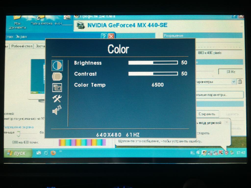

Вот что получается...
Везде в ОС выставлено 800х480., но монитор пишет 640х480, что не так делаю?
Отличие от проблем с моим монитором только в меню. Тут меню другое, а у меня - другое. В остальном искажения изображения и реакция монитора на разрешение 800х480х60Гц абсолютно идентичная!

Сообщение от ide16rus Посмотреть сообщение
Пока моник не могу раскурочить - нужен для подготовки ПК для работы. Поэтому пока не выпаивал.
Разница еще в том, что я уже свой прошивал
