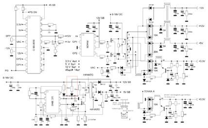

выкладываю измененный вариант (думал что окончательный ) теперь заморочусь полной гальванической развязкой(при производстве дабы одни и теже платы и схемы использовать на 12-24-28 постоянки и 220 переменки)
по выложенной схеме могу сказать особое внимание уделял трансам как намотаеш так и будет работать мотал силовые медной фольгой после лаком собрав транс снова лак и сушка(намотка медной фольгой оказалась проще чем проволокой да и отводы сделать проще) кпд .сказка

Старый 15.09.2009, 19:11   #140
alex__k
Регистрация: 16.01.2008
Машина: PASSAT B3
Сообщений: 66
alex__k is on a distinguished road
Сообщение от БАЛУ Посмотреть сообщение
А это ты не добавлял
alex__k вне форума   Ответить с цитированием
