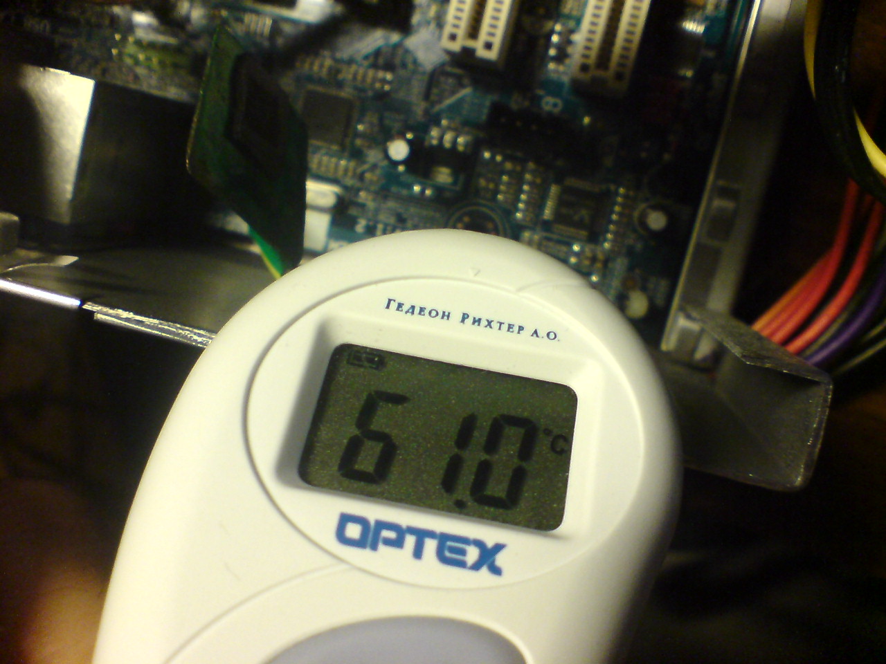

опять все шумит, разобрал комп, дома запустил от обычного бп и температура реилтековского чипа 61 гр, а 78l05 около него вообще 80
это так и должно быть, или все, материнку в утиль?

имхо не должно быть такого, что-то подгорел реалтек твой по ходу. кстати во время замеров было ли чтонить воткнуто в выходы?
что за чудо термометр?

в устройство ничего втыкал
он теплый даже при выключенном компе
термометр бесконтактный оч. удобная штука делает фрима optex
ps пробило дежурку кренку (7805) в бп и все накрыло...
