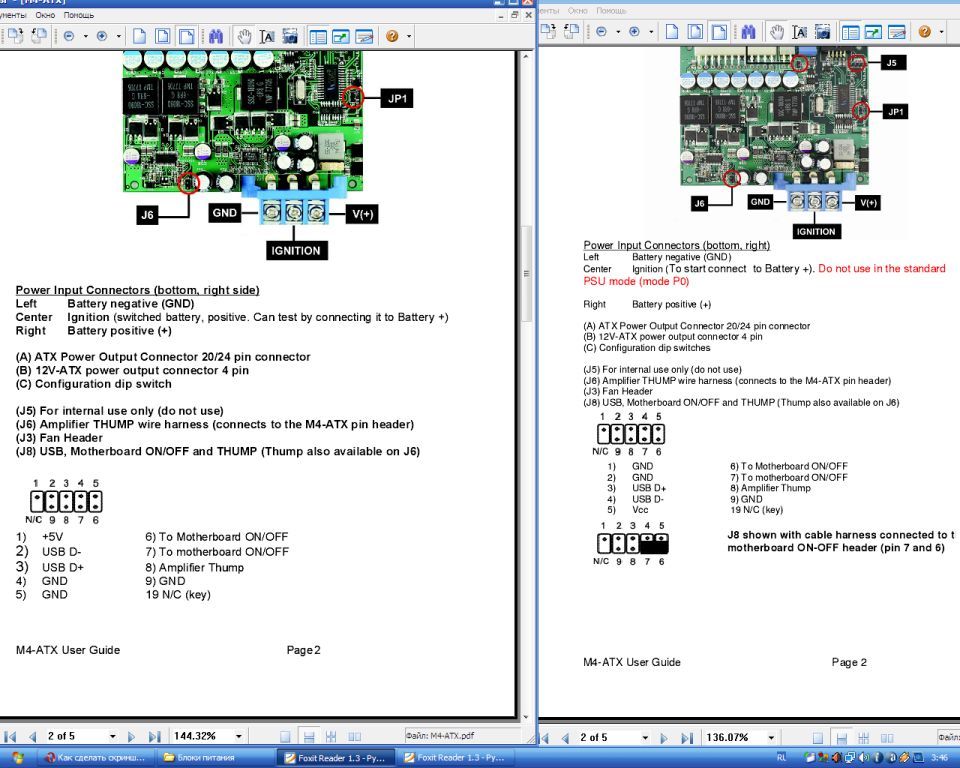

..... этих капиталистов. В разговор не встревал, но как понять это-... Два мануала, а распиновка USB разная. Теперь понятно почему блок ругается. Попробую поменять и отпишусь. Стараюсь во всём разобраться сам, помощь просить в крайнем случае. Но думал этот случай настал и вот такой косяк.
у меня подключена Первая схема !!!!!!!!!!! и все в норме
