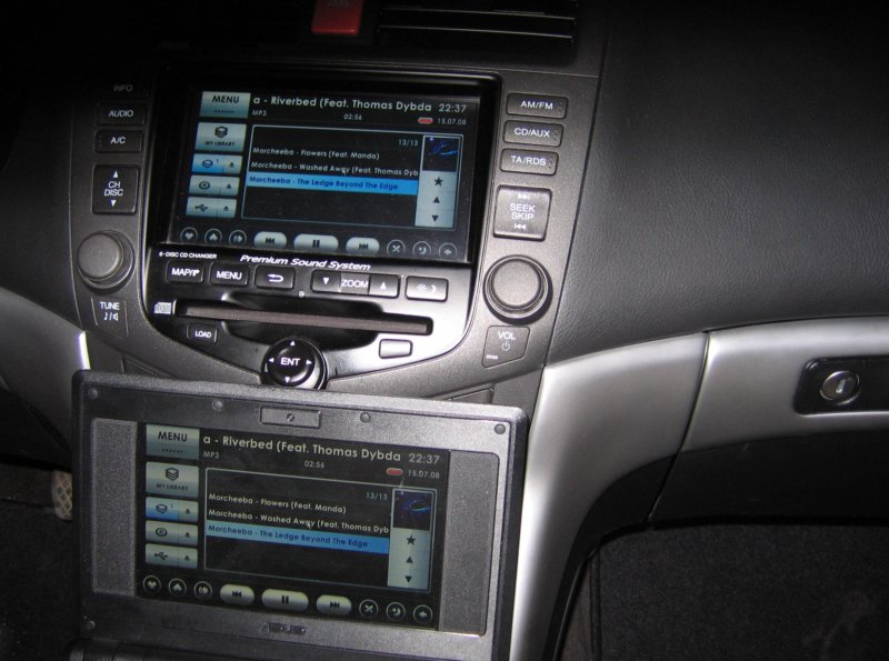

К вопросу о производительности, субъективное мнение. Вчера тестил 701 4G в стандартной комплектации (только блютус дополнительно впаян), без оверлока (600MHz). 12 часов без выключения, в основном столица. 50% в режиме CRT, 50% клон. Нагрузка: CF 1.20 (видео, музон) + IGO8 + GPRS + драйвер штатной шины. Справился без проблем, ни одного заикания или торможения. Не ожидал от него, а еще ресурс по частоте гуляет..
Да и с аккордом подружился ...
